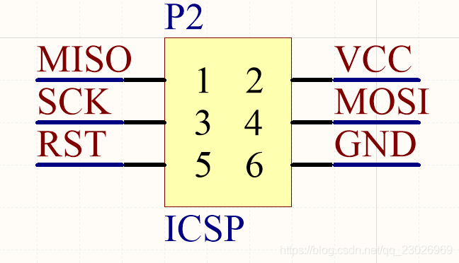

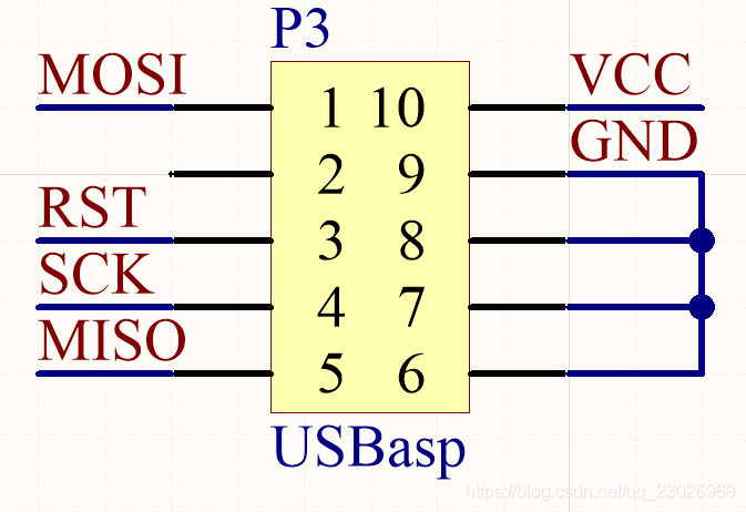

安装好驱动后,大家就可以将USBasp与目标板连线了,只需要根据下图将对应的线一一连接起来就可以了。接下来就是烧录boot loader了。

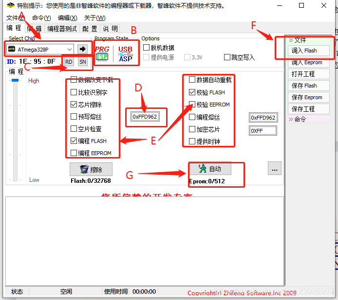

progisp烧写bootloader配置说明
本次下载bootloader采用的是智峰软件–progisp1.72。
使用前需要进行配置配置步骤如下所示
步骤说明:
A:选择目标板芯片;
B:检测USBasp是否与电脑连接成功,若果成功,此处的两个图标是点亮状态;

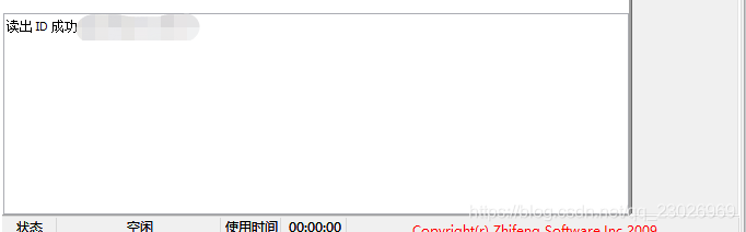

C:USBasp与目标板连接后,可以通过点击此处“RD”按钮,读取芯片ID。如果出现:“读出ID成功”的字样则说明硬件连接没有问题。可以进行下一步了。

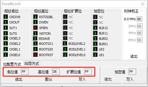

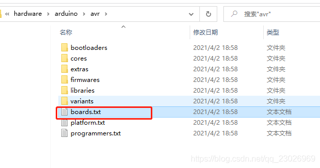

D:配置芯片熔丝位,根据ARDUINO IDE根目录中的boards.txt文件可以得到熔丝位。当然,对于uno的熔丝位,完全可以按照下图所示熔丝位进行配置
E:勾选“芯片擦除”、“编程FLASFH“、”“校验FLASH”仨个选项,其他的不用管。PS:有时执行写入FLASH时,会出现“校验FLASH错误”的情况,此时如果你确保熔丝位配置没有问题的话可以将“校验FLASH”选项取消掉,并不影响程序运行。
F:调入文章前面所说的boot loader文件:optiboot_atmega328.hex。
G:前面的步骤完成后,点击自动就会进入写FLASH的过程,该过程大概需要一分钟左右,当然也可能会更长,耐心等待就好了。
