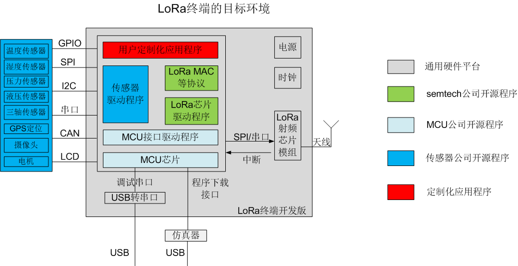

LoRa终端开发版提供三类的对外接口
(1)传感器接口
传感器类型:温度、湿度、速度、液压、GPS定位、摄像头、三轴传感器等。
设备接口:采用单片机MCU的外部设备总线,包括GPIO、SPI、I2C、串口、工业CAN总线、显示屏LCD总线。
(2)LoRa的射频天线接口
用于发送和接收LoRa的射频电磁波信号,天线的长度与电磁波的波长相关。
(3)LoRa主机调试接口
串口:考虑到大量的笔记本没有提供串口,因此需要通过串口转USB芯片,提供USB串口
仿真接口:用于下载目标程序和调试目标程序,仿真器接口包括:Jtag接口(10 pin)、SWD接口(20 pin)、SWIM接口(4 pin)。

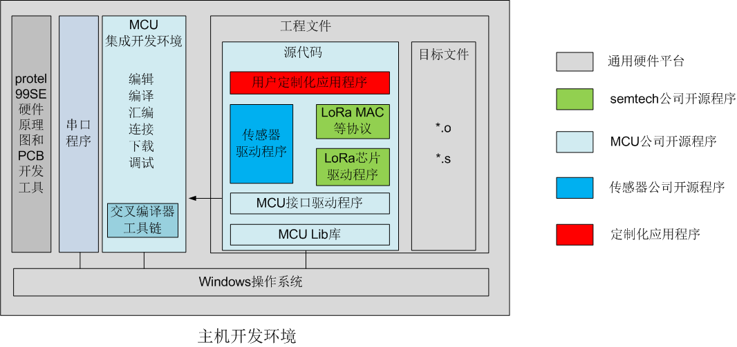

3. 设计LoRa终端的主机开发环境
主机开发环境:
Protel99SE:用于开发原理图和PCB.
串口程序:
用于查看目标系统的程序执行的串口打印结果,如secureCRT等,这里的工具很多。
MCU继承开发环境:
用来开发目标程序,包括编辑、编译、汇编、连接,特别是需要一个交叉编译器。这里工具有MCU硬件厂家提供的集成开发工具,如ST Visual Develop,也包括一些第三方厂家开发的通用继承开发环境,如IAR for ARM。
目标系统的目标代码
:这是通过集成开发工具的交叉编译编译出来的目标代码,包括中间每个源文件的目标代码,还包括最终连接后的在目标板上可执行程序。

这是主要值上图中的源代码部分:
目标系统的源代码
:源代码是通过集成开发工具的工程文件来管理和维护的。包括MCU芯片厂家提供的MCU lib和外设接口驱动程序,也包括传感器设备的驱动程序、LoRa芯片驱动程序、LoRa MAC层协议。这些程序都不需要我们重新开发,可以理工芯片厂家提供的开源代码。而用户定制程序,属于代码集成,与业务相关和硬件电路板相关,需要我们开发。为了降低这块程序的开发量,通常可以基于开发板厂家提供的demo程序开发或基于LoRa芯片厂家提供的demo程序进行开发。
