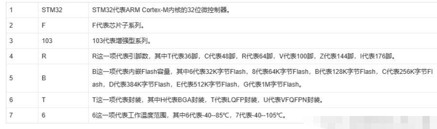

1、STM32型号的说明:以STM32F103RBT6这个型号的芯片为例,该型号的组成为7个部分,其命名规则如下:
2、STM32的几种启动模式:

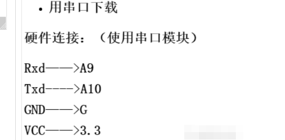

2、TTL串口与STM3连接
1、工具: 串口转 TTL 模块一个,STM32 单片机一个,杜邦线 4 根,flash软件。
2、串口连接规则,如下图所示:

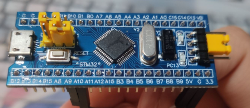

3、连接实物图
串口连接图:
芯片连接图:

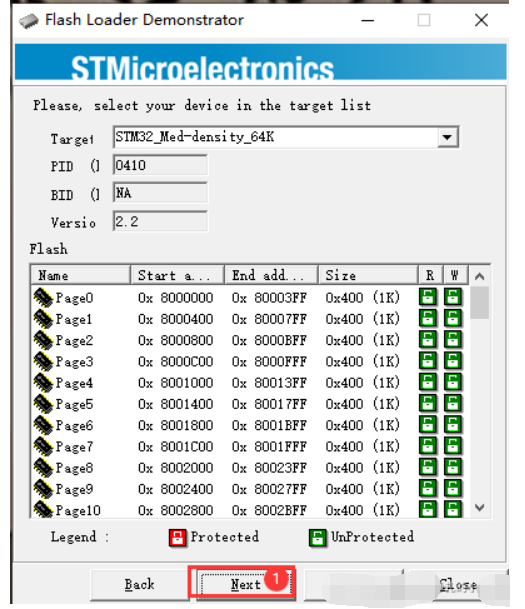

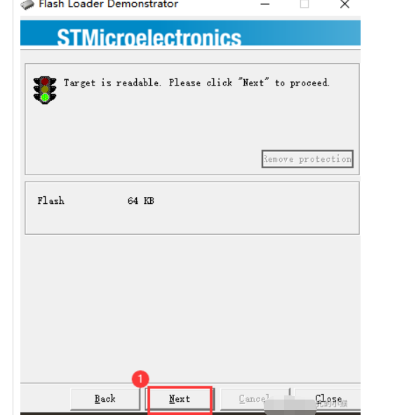

2、烧录软件使用
1、flash下载软件的使用。
2、
3、
4、

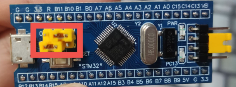

5、提示:在下载程序的时候一定要修改STM32的启动模式,让BOOT1=0,BOOT0=1,才能烧录程序。
