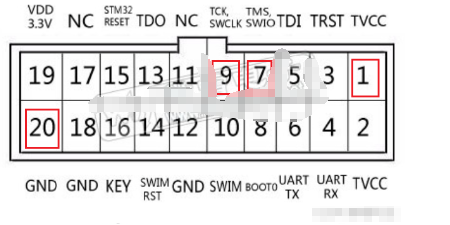

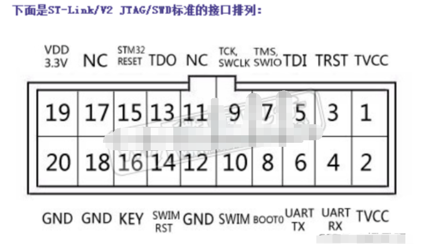

ST-link下载器烧写程序
使用专门的编程器/调试器,具有下载功能和调试功能,还可以和IDE结合,实现一键下载和调试。
这种接口是通过引脚直连ARM内核的,拥有较高的权限。
引脚图:
1. SWD模式
SWD模式
是ST-LINK烧写的一种方式,只需要4根线,分别为VCC,GND,SWCLK,SWDIO。
接线图如下:
TVCC是电源平衡输入引脚,不能作为MCU的供电引脚,如果需要给芯片供电,那就需要把3V3和TVCC连接到一起使用。
2. JTAG模式
JTAG模式
是ST-LINK烧写的一种方式,具体接线如下图所示。

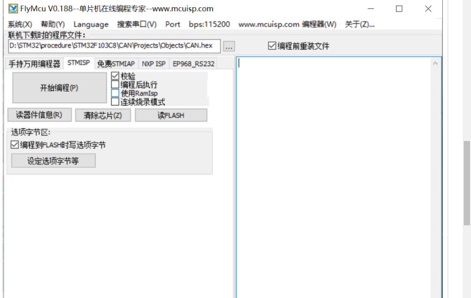

1. ISP
ISP方式就是单片机启动后,可用串口通过
引导代码
将程序烧写进入单片机的Flash,这段引导代码是ST公司在芯片出厂前就固化在内部的。

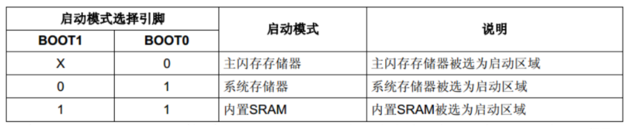

启动配置
参考:STM32中文参考手册_V10.pdf 查看
启动配置
在STM32F10xxx里,可以通过BOOT[1:0]引脚选择三种不同启动模式。
根据选定的启动模式,主闪存存储器、系统存储器或SRAM可以按照以下方式访问:
从主闪存存储器启动:主闪存存储器被映射到启动空间(0x0000 0000),但仍然能够在它原有的地址(0x0800 0000)访问它,即闪存存储器的内容可以在两个地址区域访问,0x00000000或0x0800 0000。
● 从系统存储器启动:系统存储器被映射到启动空间(0x0000 0000),但仍然能够在它原有的地址(互联型产品原有地址为0x1FFF B000,其它产品原有地址为0x1FFF F000)访问它。
● 从内置SRAM启动:只能在0x2000 0000开始的地址区访问SRAM。
使用ISP方式,
要把boot0置1,boot1置0
,然后通过串口1下载程序。具体步骤如下:
将BOOT0设置为1,BOOT1设置为0,然后复位重启,这样才能从系统存储器启动BootLoader;
然后在BootLoader的帮助下,通过串口下载程序到Flash中;
程序下载完成后,必须要将BOOT0设置为0,然后复位重启。
串口下载软件选用的是FlyMcu或MCUISP,通过串口的DTR和RTS信号来自动配置BOOT0和RESET信号,不需要用户手动切换它们的状态,直接串口软件自动控制,可以方便的下载代码。
