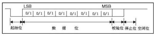

1.2 识别设计思想
关于识别的思路,轮询法与中断法也是一致的,详见 《串口(UART)自动波特率识别程序设计与实现(中断)》 1.2 小节,但是轮询法里多了手动检测 RXD 引脚电平下降沿跳变的过程。
引脚电平跳变检测其实也很简单,就是不断读取引脚输入电平值,并比较相邻两次输入电平值,如果发现不一致,则是跳变发生之时。如果前一次电平值是高,那么此时便是下降沿。
