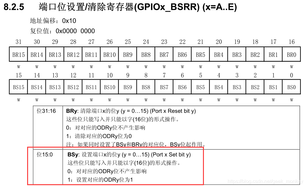

改写引脚操作
在使用ODR寄存器的时候,总是需要关注那些不应该***作的引脚,怕误操作。现在由51单片机的思维改为STM32的思维。STM32提供了特别丰富,好用的寄存器,例如BSRR(端口位设置/清除)寄存器,对某个位写1代表把对应的IO设置为高电平,其它位写0,则不对其它位产生影响。
看数据手册
跟它类似的有个BRR寄存器,功能是端口位清零。
借助这两个寄存器,我们可以很方便的写出IO设置为1和IO设置为0的两个函数:
void mySetbits(GPIO_TypeDef* GPIOx,uint16_t pin)//引脚设置1
GPIOx->BSRR = pin;
void myResetbits(GPIO_TypeDef* GPIOx, uint16_t pin)//引脚设置0
GPIOx-> BRR= pin;
