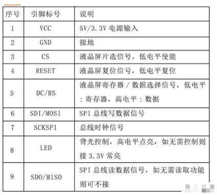

三. 资料清单

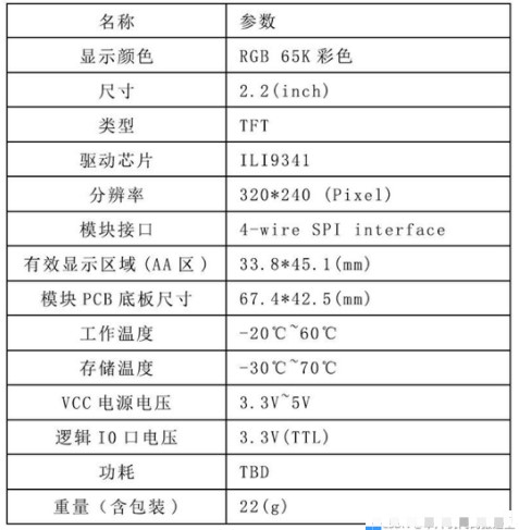

四. TFT2.2彩屏模块简介与通信协议
1.基本参数
2.引脚说明

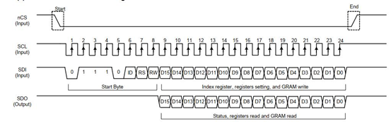

3.时序图
SPI通信时序,这个可以参考下,具体以可以查下标准SPI通信时序

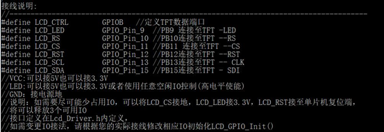

五. 接线

1. TFT2.2彩屏引脚配置
* 名 称:void LCD_GPIO_Init(void)
* 功 能:STM32_模拟SPI所用到的GPIO初始化
* 入口参数:无
* 出口参数:无
* 说 明:初始化模拟SPI所用的GPIO
GPIO_InitTypeDef GPIO_InitStructure;
RCC_APB2PeriphClockCmd( RCC_APB2Periph_GPIOB ,ENABLE);
GPIO_InitStructure.GPIO_Pin = GPIO_Pin_9| GPIO_Pin_10| GPIO_Pin_11| GPIO_Pin_12 | GPIO_Pin_13 | GPIO_Pin_14| GPIO_Pin_15;
GPIO_InitStructure.GPIO_Speed = GPIO_Speed_50MHz;
GPIO_InitStructure.GPIO_Mode = GPIO_Mode_Out_PP;
GPIO_Init(GPIOB, &GPIO_InitStructure);

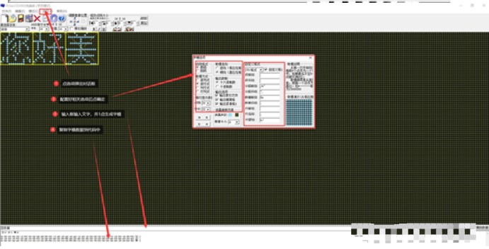

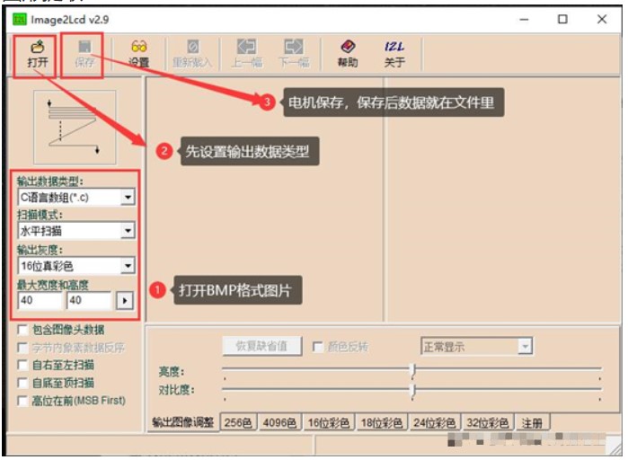

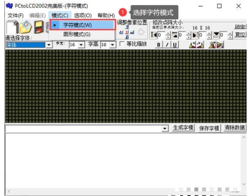

6. 文字与图形提取
文字提取:
图形提取

6. 文字与图形提取
文字提取:
图形提取
