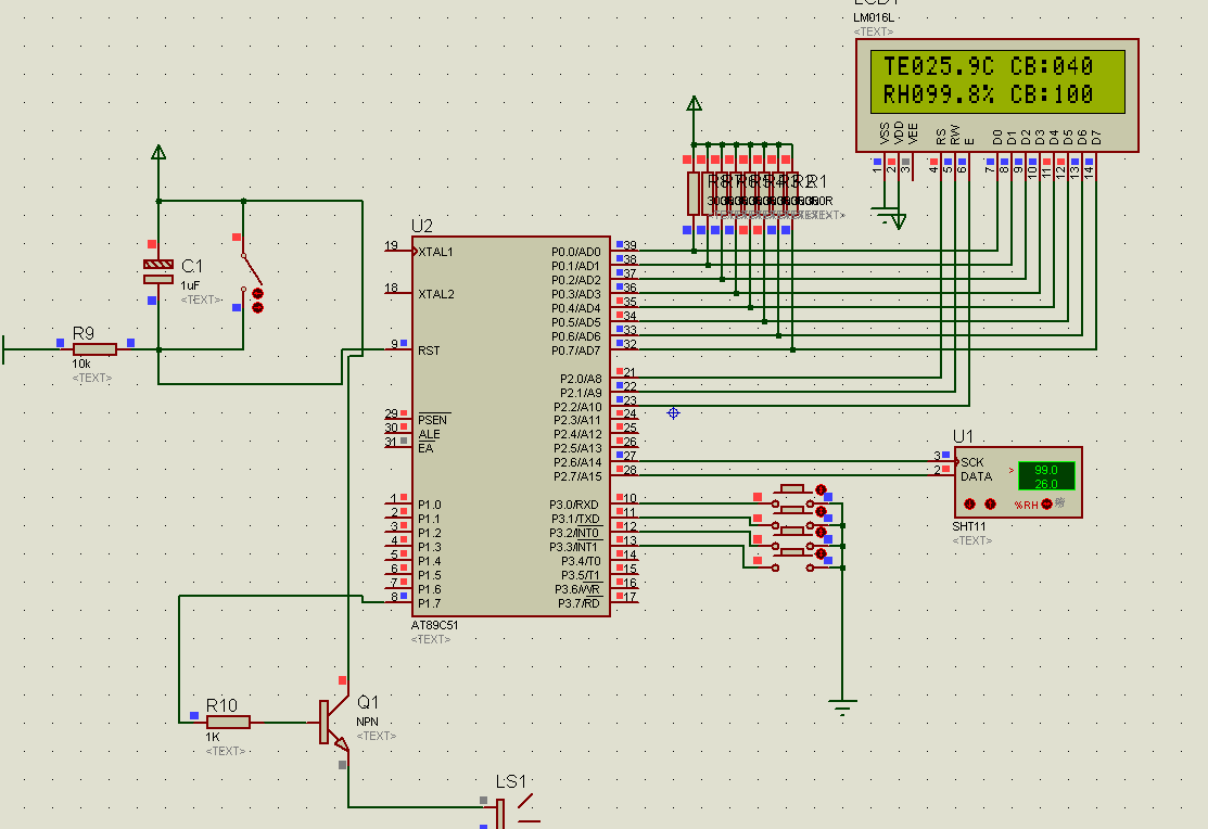

如何去实现一种基于单片机SHT11温湿度采集报警系统的设计
如何去实现一种基于单片机SHT11温湿度采集报警系统的设计?
回帖(1)
沈雨露
2022-1-26 10:54:42
unsigned char Time;   //用来存放定时时间
unsigned char Second;
unsigned char w;  //标志位
unsigned char wendumode = 0;
unsigned char shidumode = 0;
unsigned char  wenduCB = 40;
unsigned char  shiduCB = 100;
unsigned int wendu,shidu;
/******定义函数****************/
#define uchar unsigned char
#define uint unsigned int
void LCD_init(void);                          //初始化函数
void LCD_write_command(uchar command);        //写指令函数
void LCD_write_data(uchar dat);               //写数据函数
void LCD_disp_char(uchar x,uchar y,uchar dat);//在某个屏幕位置上显示一个字符,X(0-15),y(1-2)
void LCD_disp_str(uchar x,uchar y,uchar *str); //LCD1602显示字符串函数
void delay_n10us(uint n);                     //延时函数
