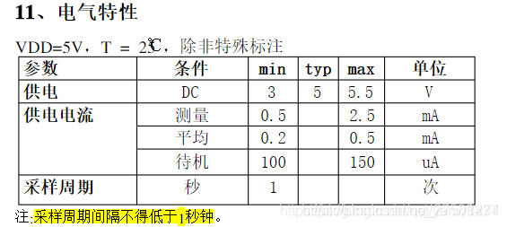

DHT11是一款有已校准数字信号输出的温湿度传感器。 其精度湿度±5%RH, 温度±2℃,量程湿度20-90%RH, 温度0~50℃。

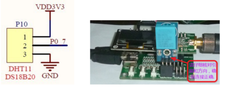

        **3.接线**
        vcc->3v3,GND->GND,数据线out->P0.7

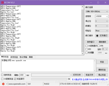

    sprintf(strTemp,"DHT11-Temperature: %02drn",(uint)wendu);
    UartSendString(strTemp, sizeof(strTemp));
    DelayMS(500);
    if((uint)wendu>28)
      UartSendString(String,sizeof(String));
    DelayMS(1000);
    memset(strTemp, 0, ARRAY_SIZE(strTemp));
    sprintf(strTemp,"DHT11-Humidity: %02d%crn",(uint)shidu,str[0]);
    DelayMS(500);
    if((uint)shidu>24)
      UartSendString(String1,sizeof(String1));

最后串口打印出来的结果
