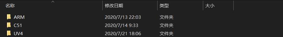

前提:必须是keil5才支持同时使用,其他版本可能不兼容

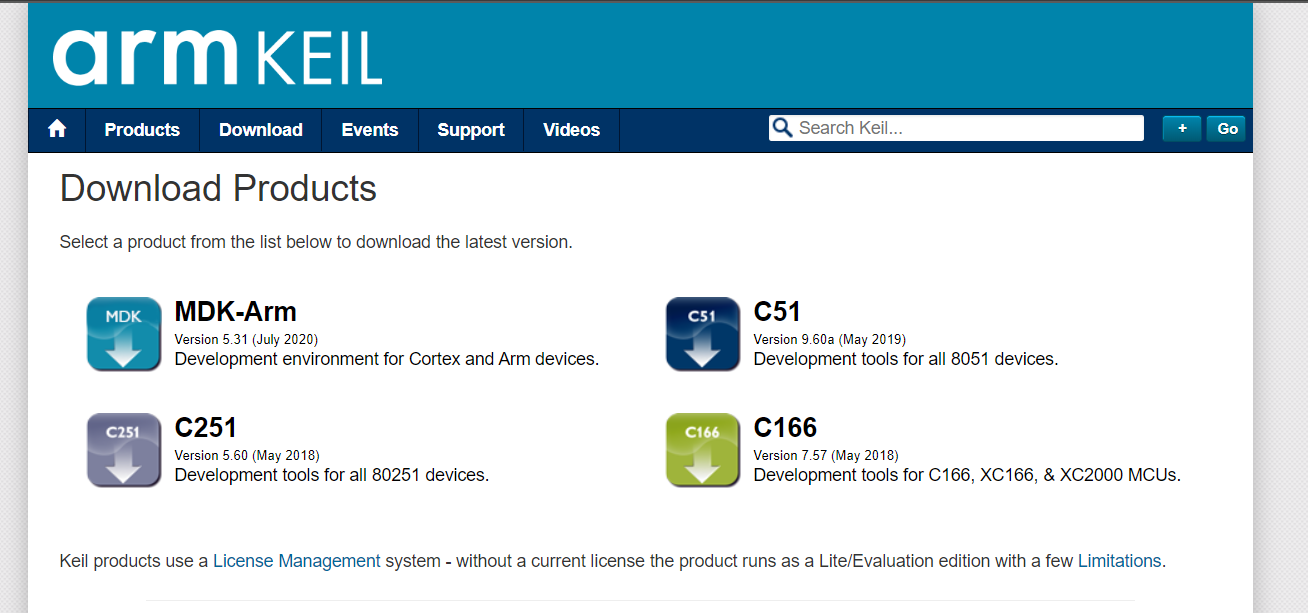

1.首先我们下载好
keil5的MDK与C51
版本(我是在官网下载的,瞎编一个电子邮件就可以下载了)
2.1安装在
同一文件夹
中(一定要这样做),必须
先安装MDK再安装C51
(原因稍后讲)

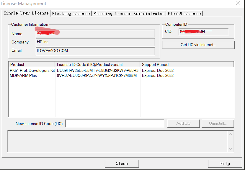

安装好之后文件内的文件夹 2.2.使用注册机分别对MDK和C51注册(流程为:
安装MDK-注册MDK-安装c51-注册c51
注册好之后的keil5 3.之后便可以正常使用keil5

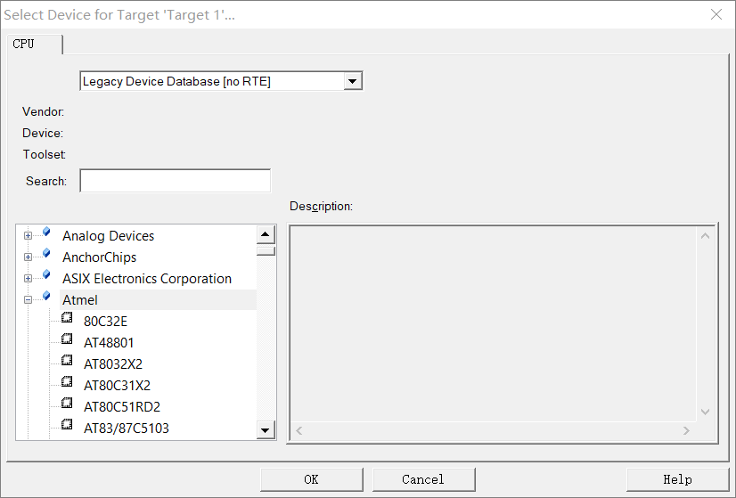

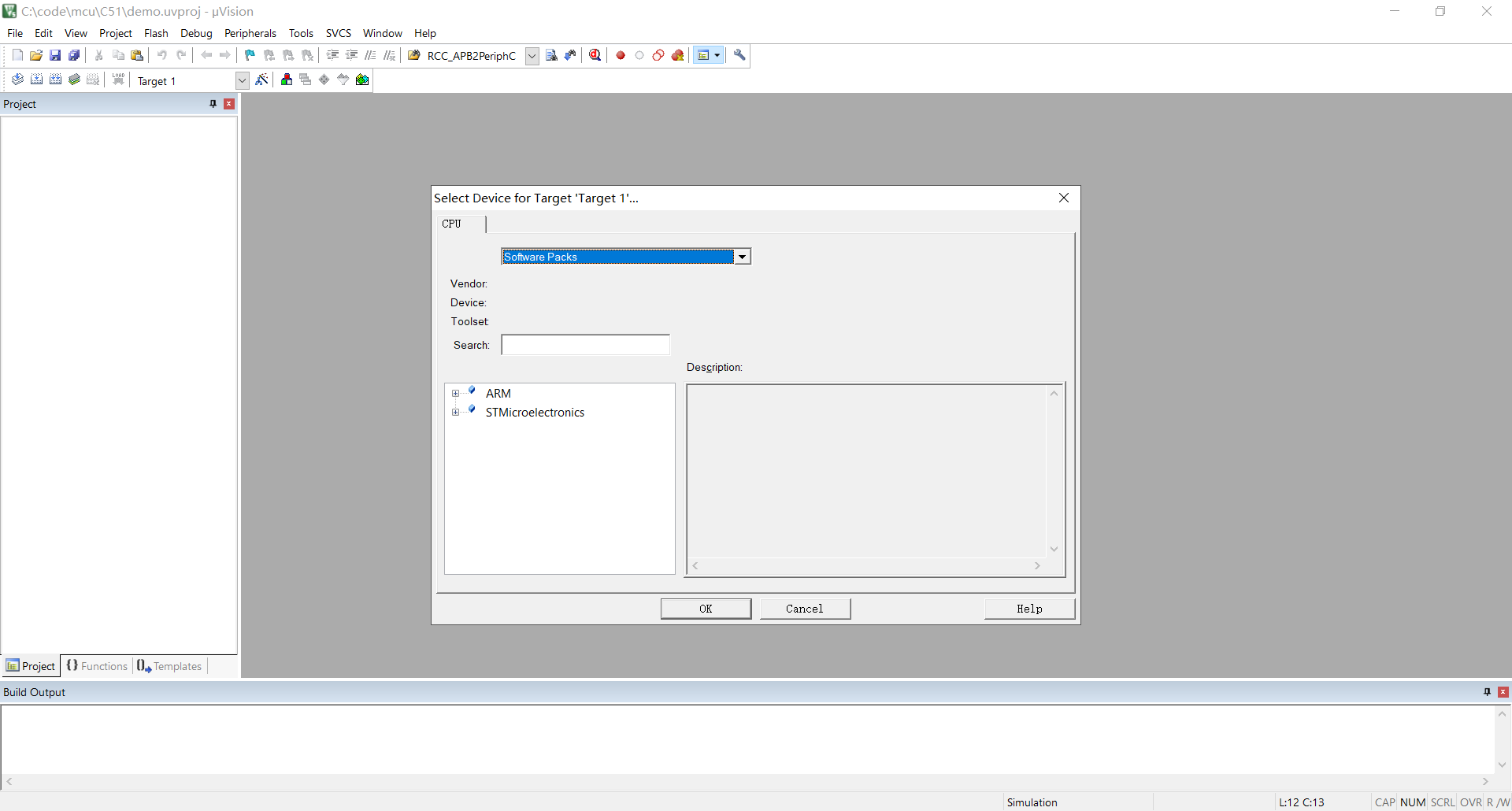

AT89C51芯片旧版本可在Atmel中,在新版本microchip中找到

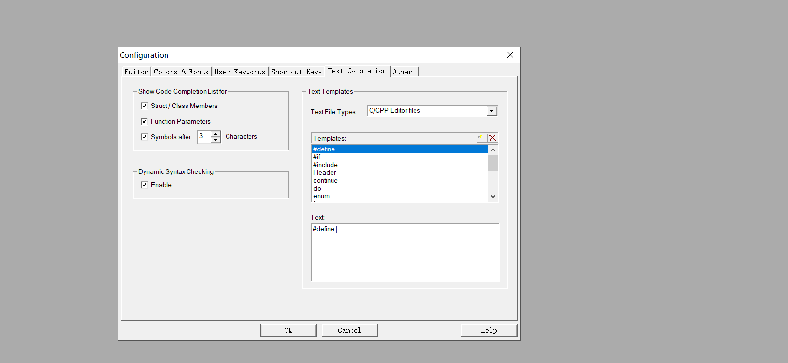

STM32可以使用 安装完成,之前提到的问题如果先安装C51的话,在编译STM32时,语法检测及提示可能会无法正常使用,这对调用库函数的影响是非常大的。
