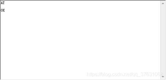

基本指令:AT

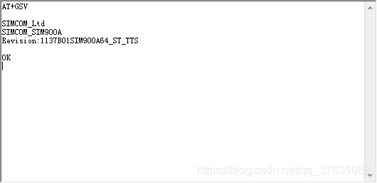

显示模块制造商,名称和版本信息:AT+GSV

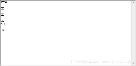

关闭回显功能:ATE0

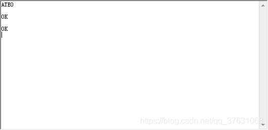

第一个指令有原样返回+”OK“: ATE0+OK
第二个指令只有回复”OK”
开启回显功能:ATE1

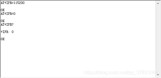

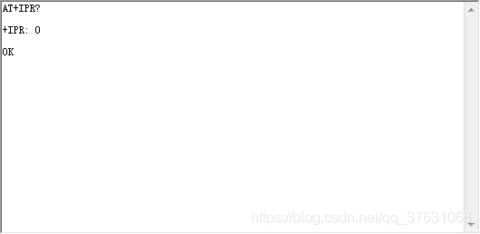

查询当前串口波特率 AT+IPR?
返回:IPR:0 说明当前的波特率为自适应;

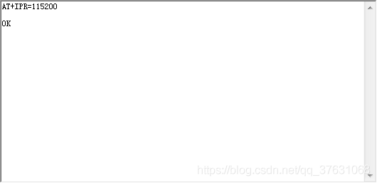

设置串口波特率 AT+IPR=115200 具体支持的波特率详见AT指令手册
设置成功后,将其设置为自适应AT+IPR=0,方便以后的使用,开发中需要,再将其设置为固定波特率。

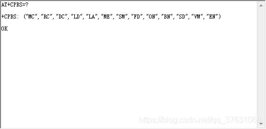

SIM命令

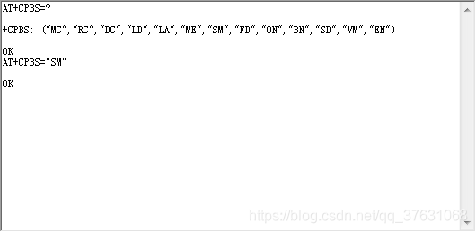

列出可用电话薄:AT+CPBS=?
选择SIM电话簿:AT+CPB

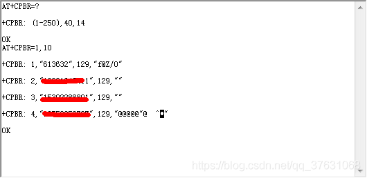

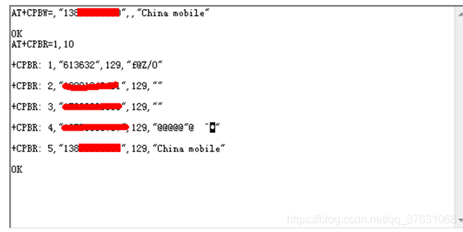

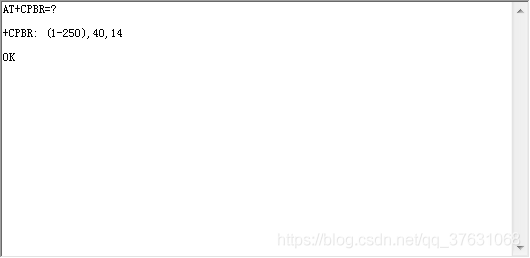

显示电话薄条目范围:AT+CPBR=?
列出电话薄内容:AT+CPBR=1,10

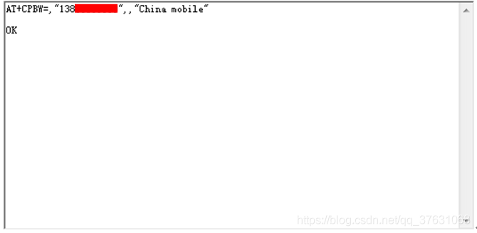

写一则条目至当前电话薄中:AT+CPBW=,"138*******",,"China mobile"
添加成功,电话薄中多了用户名:China mobile 电话:138******** 的条目

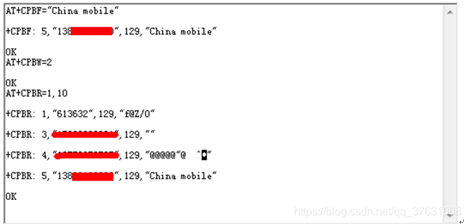

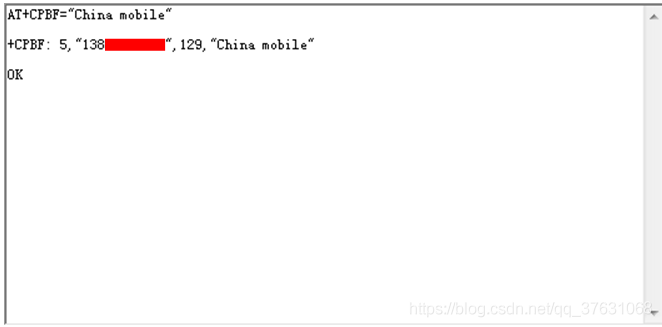

可用查找指令查找条目:AT+CPB
以条目位置为索引删除当前电话薄的条目:AT+CPBW=2 删除条目为2的电话薄
查看电话薄AT+CPBR=1,10,条目2已被删除。

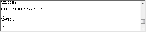

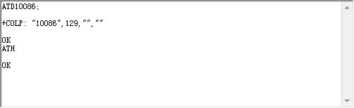

发起语音呼叫:ATD10086; 拨打10086免费电话进行测试。
挂断呼叫:ATH

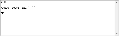

重播上一次电话号:ATDL
接听来电:ATA
语音命令
DTMF语音:AT+CLDTMF=2,"1,2,3,4,5"
该指令用于播放本地DTMF语音,而“AT+VTS=1”用于发送DTMF语音,这个指令只有在通话中才能被使用,AT+VTS=1就是发送按键1的DTMF语音,你可以拨打10086体验一下该指令的效果。
