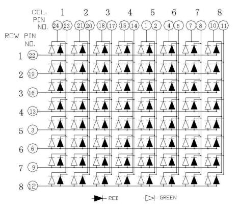

LED点阵
点阵原理
  • 我的开发板是 16*16 红绿 双色的LED点阵,但我只用到了红色的,所以我们暂且只看黑色LED,其实只要让LED导通,我们就可以点亮任意一个LED小灯
        如要点亮 左上角第一个LED ,只要让 22 置 1 ,23 置 0 就可以让它导通,就亮了
  • 如果要让整个点阵按自己的想法显示,比如显示数字汉字啥的,可以用类似于数码管的 动态扫描 想法,我的理解是给 一个 段选 码表,给 一个 位选 码表,让 逐行扫描,配合列看看该行有没有要显示的LED,不好理解等下看程序
点亮一个

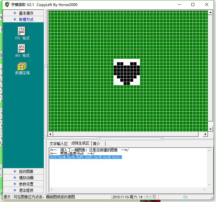

  • 显示图形可以自己去计算每个点,但是效率太低,这里我们可以用到 取字模软件
  • 就像这样,它会直接把你点亮的地方的段码给你,这样我们就可以直接用了

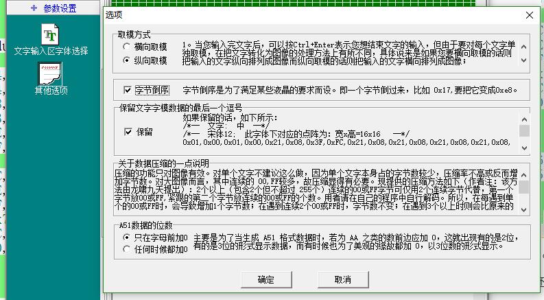

  • 还有这个软件的一个参数设置,根据不同的编程,参数设置也是不同的
