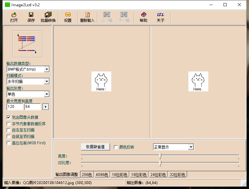

你会发现这张图虽只有黑白两种颜色,但图片属性为灰色,且像素大于128X64,启动
Image2Lcd
,打开照片。
你会看到输入图片像素为300X300,修改
最大宽度和高度
格式,扫描模式为
水平扫描**,输出灰度为
单色

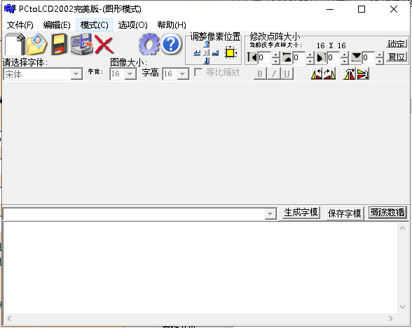

,点击保存,保存后的图片用
PCtoLCD2002
打开
选择模式为
图形模式
,打开刚刚从
Image2Lcd

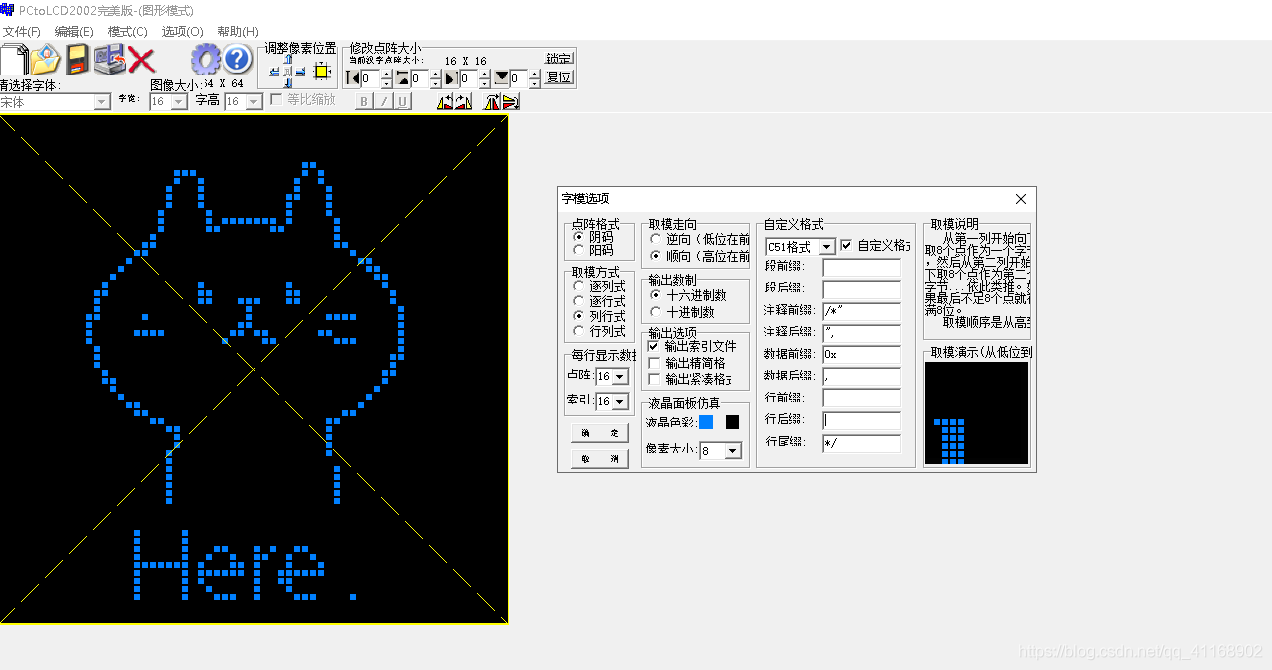

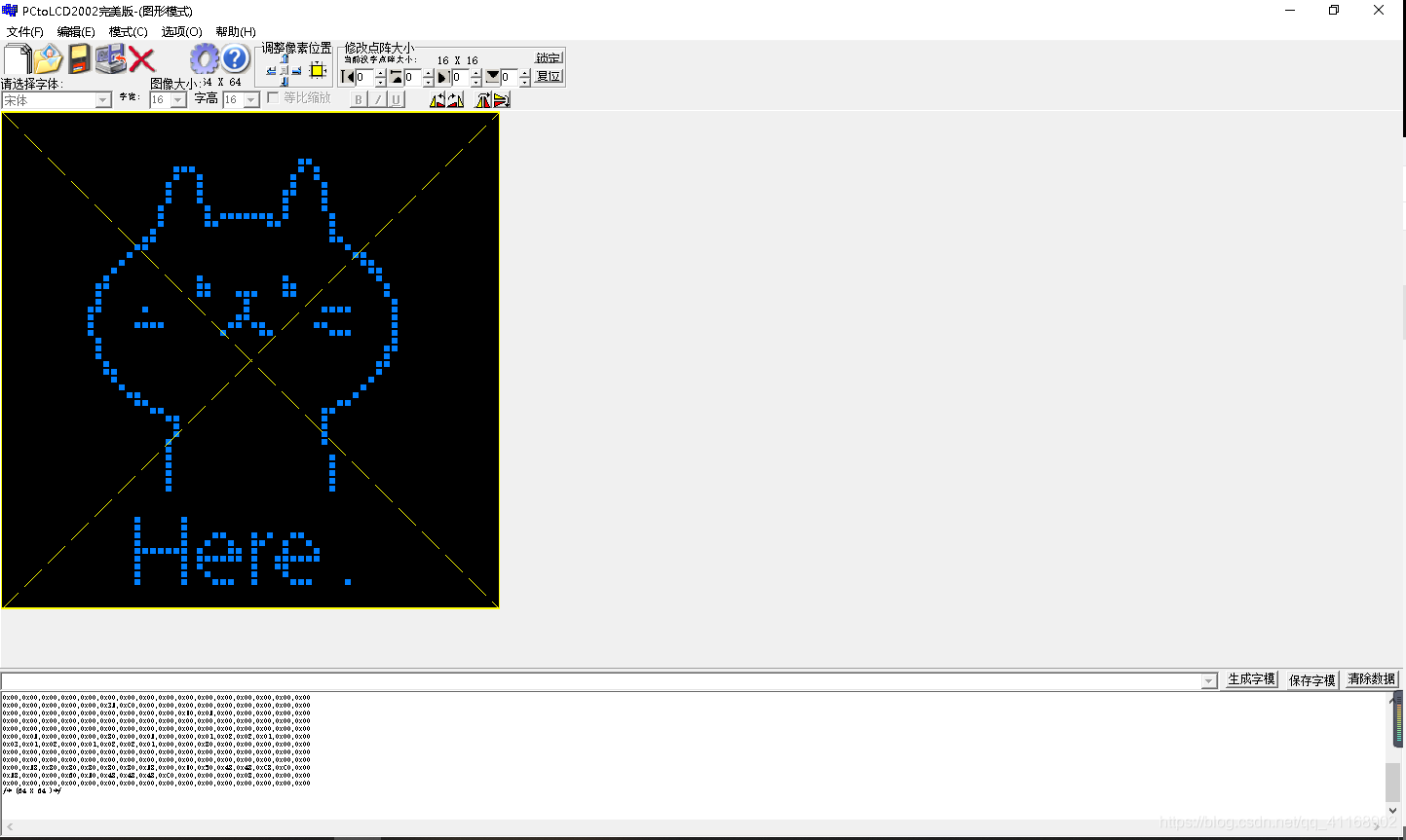

导出的照片,并更改设置格式如下:
点击生成字模即可

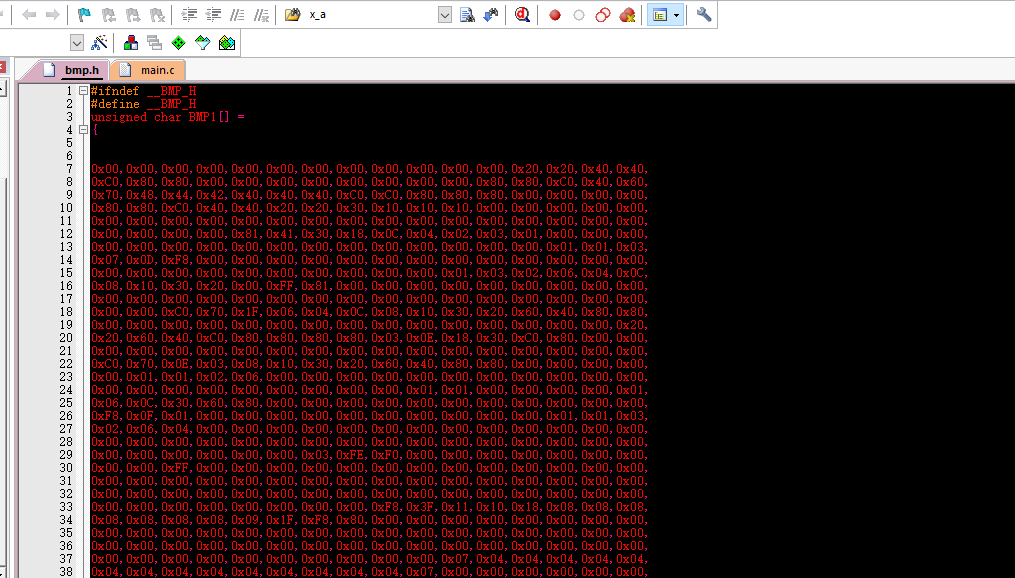

将代码放在工程里面即可(我的硬件是STM32F103C8T6)
