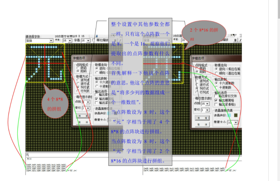

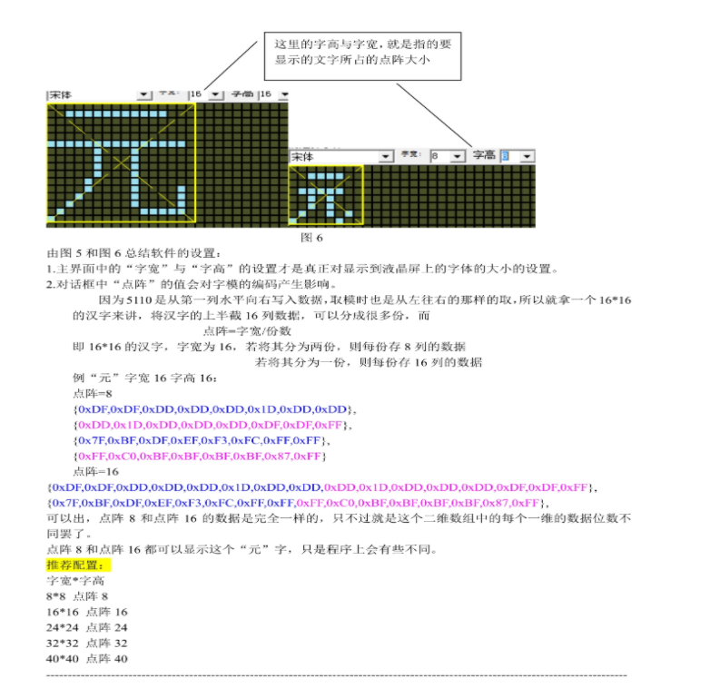

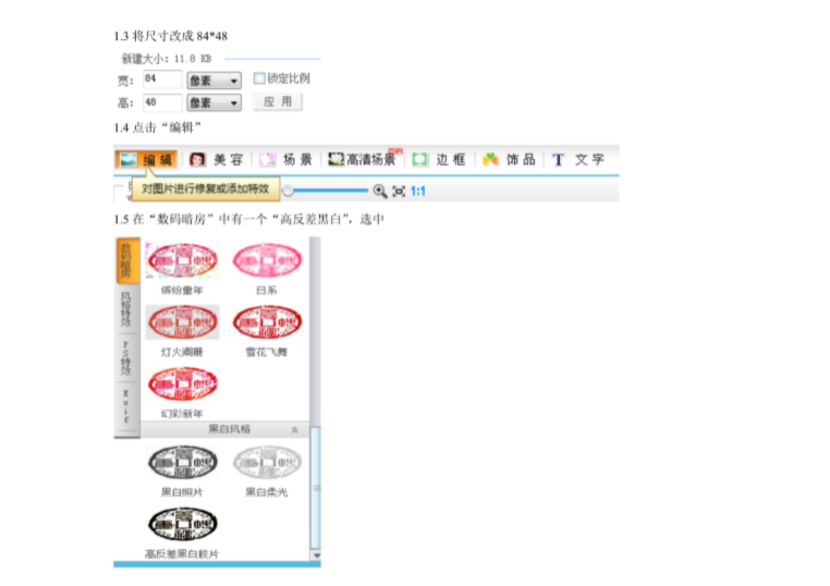

PCtoLCD2002作为LCD5110字模提取软件怎么操作?
开启该帖子的消息推送
LCD5110
51单片机
