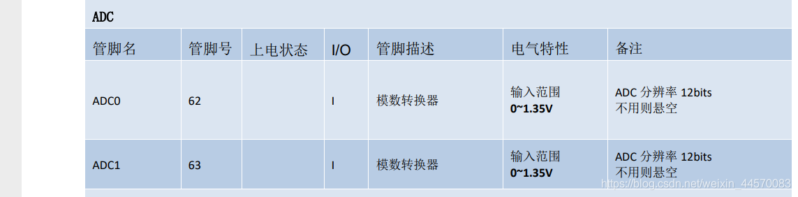

二、了解Air720SL硬件设计手册adc部分
打开Air720Sl硬件设计手册找到如下部分
这里要注意的是,Air720SL系列芯片ADC和Air720x系列芯片这两者的电气特性不一样,测量范围也不一样,不要搞错了,否者会烧坏芯片
因为我现在还在老家出不去,没有设备供我具体测试,所以等会我就只测量GND看是否有反应,精度也没法测试,测量结果不具有代表性
具体使用的话,还是需要自己参考设计手册另行测试的
三、编写测试程序
Air720SL拥有两路硬件ADC功能,分别是GPIO62对应ADC0,GPIO63对应ADC1,两者的电气特性完全一致,分辨率也都是12位

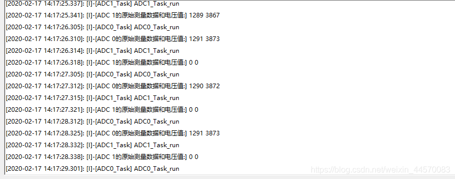

下载程序后,我们将ADC0和ADC1的引脚同时接地引脚在这
能够看到ADC1成功检测到了低电平,输出的数据是0。而ADC0却没有任何反应.。
这里我也分开单独测试过均没有测试成功。也许是官方的底层固件出了bug,目前我使用的是v0008版本的固件,下个版本也许会修复这个问题,使用的话建议暂时避开ADC0
