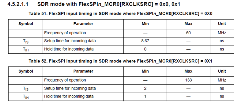

一、FlexSPI的DQS信号作用
关于 DQS 信号,痞子衡写过一篇文章 《串行NOR Flash的DQS信号功能简介》,里面介绍了 DDR、Octal Flash、Hyper Flash 芯片上的 DQS 信号作用,文章中没有提及四线 QSPI Flash,因为一般的四线 QSPI Flash 芯片并没有 DQS 信号引脚。FlexSPI 模块的 DQS 信号当然可以用来连接 Octal Flash、Hyper Flash 上的 DQS 引脚,那么对于四线 QSPI Flash,这个 DQS 信号就没有作用了吗?其实不是的。

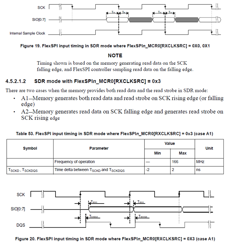

我们翻开 i.MXRT1170 的数据手册(Data Sheet)找到 FlexSPI parameters 小节里的如下内容,就很清楚了。FlexSPIn_MCR0[RXCLKSRC] 位对应了三种 DQS 信号源设置:0x0 - Dummy read strobe looped back internally 设置即完全不用 DQS 引脚(可作它用),对应最高 60MHz SDR 访问速度;0x1 - Dummy read strobe looped back through the DQS pad 设置即从 DQS 引脚上回环,因此 DQS 引脚需要悬空,对应最高 133MHz SDR 访问速度;0x3 - Read strobe from memory device DQS pad 设置即接到存储芯片 DQS 引脚上,对应最高 166MHz SDR 访问速度;
• Dummy read strobe generated by FlexSPI controller and looped back internally (FlexSPIn_MCR0[RXCLKSRC] = 0x0)
• Dummy read strobe generated by FlexSPI controller and looped back through the DQS pad (FlexSPIn_MCR0[RXCLKSRC] = 0x1)
• Read strobe provided by memory device and input from DQS pad (FlexSPIn_MCR0[RXCLKSRC] = 0x3)

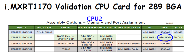

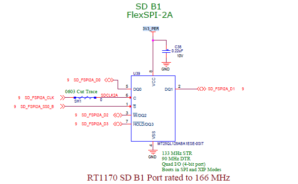

三、使能没有DQS的FlexSPI连接的Flash
对于不含 DQS 信号的 FlexSPI 引脚组合,使用恩智浦相关工具操作连接在其上的 NOR Flash 是需要做一些改动的,我们以 i.MXRT1170-Validation 板卡为例来介绍具体改动。
i.MXRT1170-Validation 板卡是专供恩智浦内部使用的,分为 CPU1/2/3/4 四款,每款的硬件连接不同,其中 CPU2 板卡在 FlexSPI2 2nd PortA 上连接了一颗镁光的 MT25QL128:

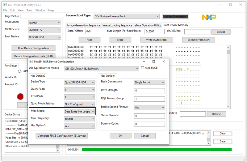

3.3 下载工具MCUBootUtility配置
flashloader 的使用对一般客户来说太复杂了,还是图形化工具 MCUBootUtility 更方便,打开这个工具,按如下配置(主要就是图中蓝框圈起来的 Misc Mode 设置),也可以正常擦写 Flash。熟悉这个工具原理的朋友应该知道它底层依赖得就是 3.2 节里的 flashloader 与 blhost。
