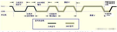

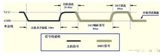

通讯过程:
流程如下
产生起始信号(空闲的时候要把总线拉高):
1)总线空闲状态为“高电平”,主机把总线拉低等待DHT11响应,主机把总线拉低必须大于18毫秒,保证DHT11能检测到起始信号。之后需要把总线变为空闲状态,让DHT11可以通知你。(电平的跳变通知DHT11,给DHT11一定的反应时间让它知道你要和它通信了)
2)DHT11接收到主机的开始信号后,等待主机开始信号结束,然后发送80us“低电平响应信号”。(DHT11知道你要和它通信,它告诉你它收到你的请求,可以和你通信了)
3)主机发送开始信号结束后,延时等待20-40us后, 读取DHT11的响应信号(你接收它告诉你的消息,看它是否可以和你通信(总线为低电平,说明DHT11发送响应信号,如果读取响应信号为高电平,则DHT11没有响应,请检查线路是否连接正常),并等待它就绪)
4)等待DHT11释放总线(释放之后你就可以给它发消息了,DHT11发送响应信号后,再把总线
拉高80us,准备发送数据)
主机发送开始信号后,可以切换到输入模式,或者输出高电平均可, 总线由上拉电阻拉高。

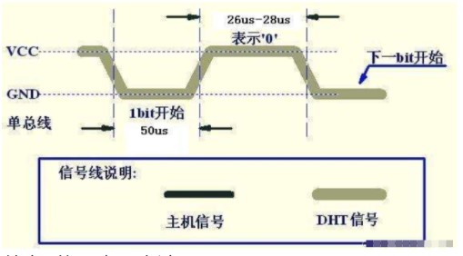

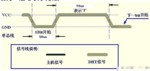

发送数据:
1)每一bit数据都以50us低电平时隙开始
2)高电平的长短定了数据位是0还是1.
3)当最后一bit数据传送完毕后,DHT11拉低总线50us,随后总线由上拉电阻拉高进入空闲状态。
格式见下面图示.
数字0信号表示方法:
数字1信号表示方法:

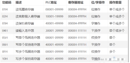

modbus帧结构
帧结构 = 地址 + 功能码+ 数据 + 校验
地址: 占用一个字节,范围0-255,其中有效范围是1-247,其他有特殊用途,比如255是广播地址(广播地址就是应答所有地址,正常的需要两个设备的地址一样才能进行查询和回复)。
功能码:占用一个字节,功能码的意义就是,告诉从机主机想干啥
数据:它因不同的功能码及不同的从机而不同。数据区可以是实际数据、状态值、参考地址、数据长度等等。
校验:为了保证数据不错误,增加这个,然后再把前面的数据进行计算看数据是否一致,如果一致,就说明这帧数据是正确的,我再回复;如果不一样,说明你这个数据在传输的时候出了问题,数据不对的,所以就抛弃了。
