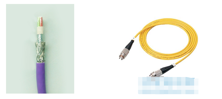

1) 通讯介质
图 1-1
如图 1-1所示在Profibus通讯方式下可以使用到的通讯介质有屏蔽双绞线与光纤,当然短距离通讯(1公里以内)我们通常使用的是屏蔽双绞线,当通讯距离较远(1公里以上)屏蔽双绞线已经不能满足通讯要求时光纤就是我们的不二选择了。

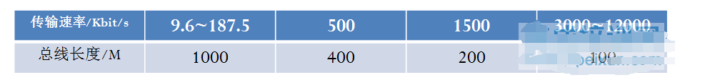

2) 传输距离
图 1-2
由图 1-2所示在使用屏蔽双绞线时由于铜质导线的物理性质导致通讯距离的长短与通讯速率有着密切的关系,通讯距离与通讯速率成反比关系,这里需要注意图 1-2中所列出的通讯速率与长度的关系只是理论值,大家在做工程时只能将其作为参考,由于现场条件的复杂与所使用导线质量等等因素实际通讯距离与通讯速率的关系还需要大家结合现场实际情况来进行设定。

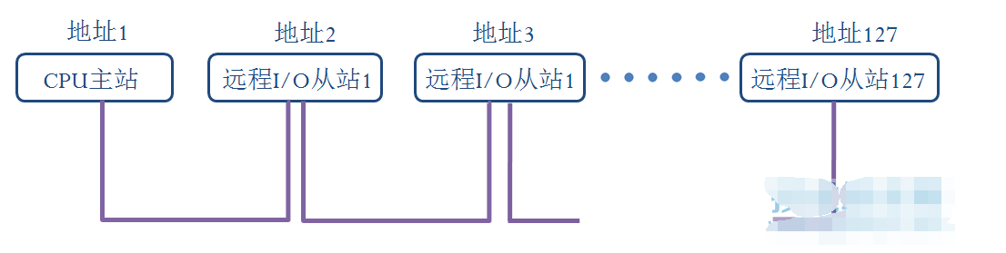

3) 节点数量
所谓节点数量就是在Profibus网络中可以有多少个支持Profibus通讯协议的硬件,那么在Profibus网络中最多可以支持127个网络节点
4) 网络拓扑结构
图 1-3
通常现场组网时尽量将整个网络建立成如图 1-3所示的总线型状态,这样在实际运用中是最有效可靠的网络结构。
