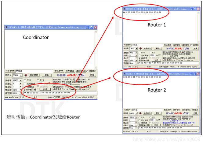

Zigbee模块有2种数据传输方法:

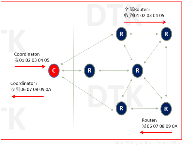

1,透明传输(不会改变数据,模块之间相当于串口线):
(1),Coordinator从串口收到的数据,会原封不动的发送到所有的Router,并从Router串口输出;

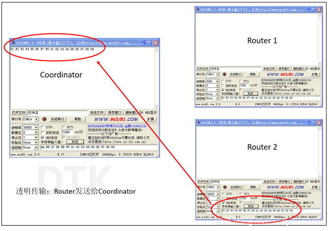

(2),Router从串口收到的数据,会原封不动的发送到Coordinator,并从Coordinator串口输出;

5.2,透明传输
在这个传输过程中,Router会自动找出最佳路由路径,为数据传输自动提供中继(不需要用户设置,按需求放置即可),透明传输的Coordinator与Router之间,相当于一条串口线,即,用户完全不需要修改设备或上位机软件,可以将有线传输改造成无线传输(且自动路由)

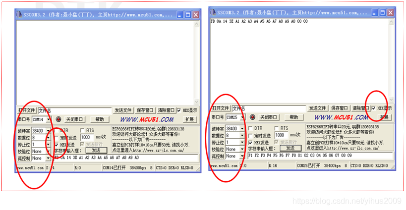

5.3,点对点传输(短地址作为目标地址)
点对点一般适合于Router与Router之间的数据传输,可发送给任意节点或广播发送给全部节点
发送指令格式:
数据传送指令(0xFD)+ 数据长度 + 目标地址(短地址) + 数据(最多92 Bytes)
数据长度在92 字节内支持变长。
例:数据从0x50F5传送至0x143E (以下为16进制数字)
发送:FD 0A 14 3E 01 02 03 04 05 06 07 08 09 10
FD:数据传输指令
0A:数据区数据长度,共10 个字节
14 3E:目标地址
01 02 03 04 05 06 07 08 09 10:数据
收到的数据为:FD 0A 14 3E 01 02 03 04 05 06 07 08 09 10 50 F5

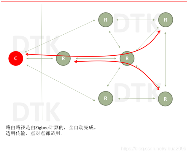

5.9,Zigbee模块的路由
Zigbee模块的路由是完全自动的,适合于透明传输、点对点传输。
假设:A、B模块之间的距离较远,导致A,B不能通讯,这时只要在A、B之间增加一个模块C,如果A、C,B、C之间均能通讯,则C可以自动充当A、B之间的路由。
C不需要特别设置,只需要加入网络。
5.10,串口调试助手注意事项
1,如果是16进制(Hex)发送,则选择16进制接收(勾选Hex显示);
如果字符方式发送(不勾选Hex发送),则接收也不勾选
2,串口调试助手的波特率、串口格式要与所连接的Zigbee模块一致;
