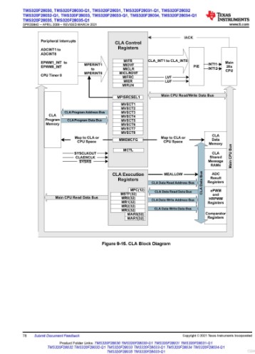

CLA框架图如下:
2 CLA接口
2.1 CLA存储
CLA可以访问三种类型储存器:程序、数据、消息RAM。CLA的RAM受CSM模块保护。

2.2 LCA内存总线
CLA具有专用的总线结构,该总线结构和C28x CPU的总线结构相似。这些总线结构具有独立的程序读、数据读和数据写总线。因此,他们可以在一个单周期里,被同步获取、数据读和数据写入。和C28x CPU一样,CLA期望内存逻辑将32位读或者写对齐到偶数地址。如果地址通用逻辑产生一个奇地址,那么CLA将在之前的偶数地址上开始读或者写。这种对齐不影响有地址通用逻辑产生的地址值。

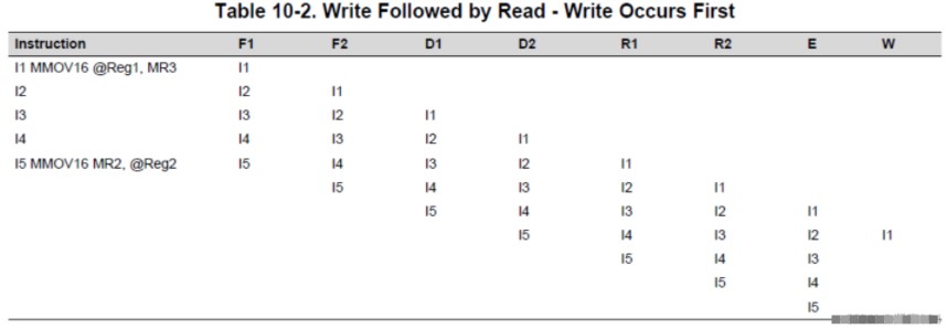

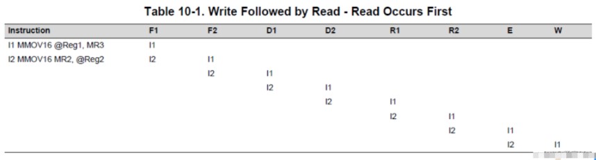

  • 写操作后的读操作
    在C28x和CLA流水线中,读操作发生在写操作之前。这意味着,如果一个写操作之后,立即跟着一个读操作,那么读取将会先完成。如下表所示:
    在大多数情况下,这不会造成问题,因为一个内存位置的内容不依赖于另一个内存位置的状态。对于外设的访问,如果对一个位置的写操作可能影响到另一个位置的值,则代码必须等待写操作完成后才发出读操作,如下表所示:
    即I1的W操作完成之后再进行I2的R1操作。
    这种行为对于28x CPU是不同的。对于28x CPU,对同一位置的任何写后读都被称为写后读保护。这种保护会自动停止流水线,以便在读之前完成写操作。此外,一些外围帧被保护,这样一个28x CPU写入帧内的一个位置总是在读取帧之前完成。CLA没有这种保护机制。相反,代码必须等待执行读取。

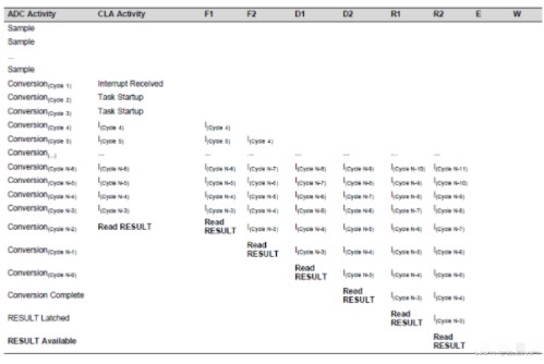

5.2.1 ADC早期中断到CLA响应
ADC可以被配置为在ADC转换完成之前,产生一个早期中断脉冲。如果该选项被用作CLA任务,那么,只要ADC结果寄存器中的值可用,CLA可以读取结果。这种即时采样和CLA的短中断响应组合,可以产生更快的系统响应和更高的频率控制环路。
在ADC章节有ADC转换的时序。如果ADCCLK使用SYSCLK的分频,那用户将不得不考虑SYSCLK周期中的转换时间。
比如,当ADCCLK为SYSCLK/2,那将花费 13 ADCCLK * 2 SYSCLK = 26 SYSCLK个周期完成转换。
从CLA的角度来看,N-cycle (SYSCLK) ADC转换的流水线活动下表所示。N-2指令将及时到达R2阶段以读取结果寄存器。虽然前面的指令将过早地进入流水线的R2阶段,无法读取转换,但它们可以有效地用于任务所需的预处理计算。
