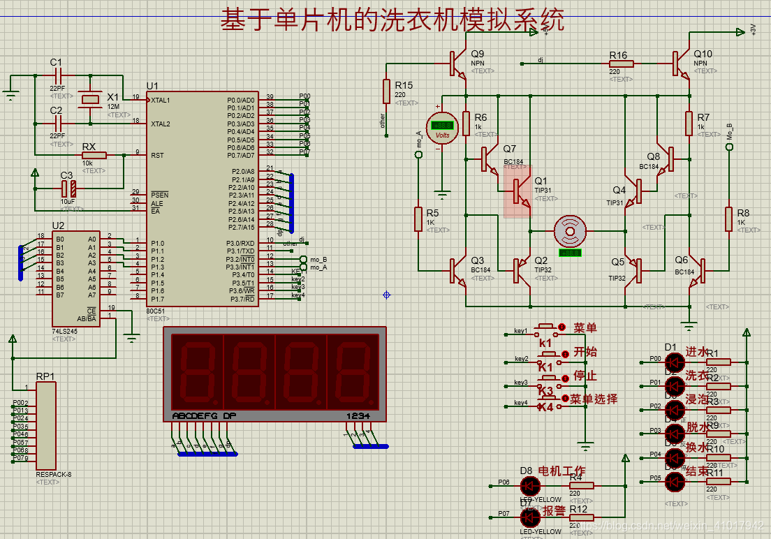

1、设计内容
具体实现功能:
模拟全自动洗衣机工作过程,以电机替代洗衣机电机。
可以显示洗衣机工作的状态(进水、浸泡、洗衣、脱水、结束)。显示工作剩余时间(洗衣程序可自定义,时间精度:秒)。
洗衣时交替正、反转。洗衣和脱水时电机转速不同。故障报警时声音提示。
2、仿真图
