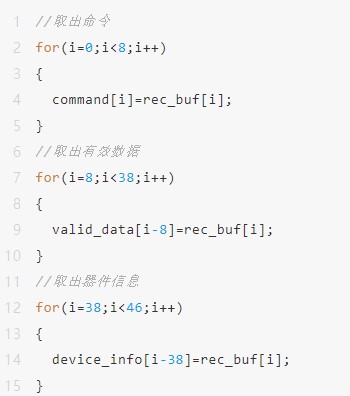

接收完毕后,再使用如下代码把对应的变量取出来。
好!上面是普通的用法,

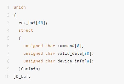

接下来,我们使用结构体和共用体!
上面代码中,我们使用了共用体和结构体的方法定义了串口接收缓存和串口命令、有效数据和器件信息变量。

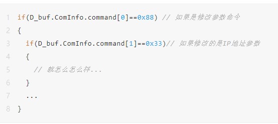

当我们在串口中断中接收完数据后。就可以直接使用这些变量了。例如:
下面,我解释一下代码。
共用体的特点:
内部的变量使用同一个首地址。在我们定义的共用体里面,有两个变量,一个是rec_buf,一个是ComInfo,所以,它俩的内存首地址是相同的。
结构体的特点:
内部的变量地址自增。在我们定义的结构体ComInfo中,command变量、valid_data变量、device_info变量使用同一片内存空间,地址连续。
基于以上共用体和结构体的特点,当我们接收完rec_buf以后,其实,数据就已经在结构体中的这3个变量中了,直接用就可以,省去了前面示例中“取出来”的环节。
