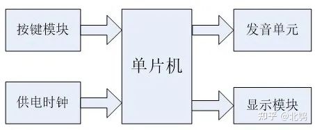

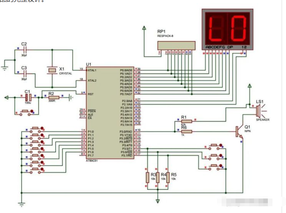

1、采用51单片机作为主控芯片;
2、采用数码管显示高/中/低音标志及音号;
3、单片机产生不同频率来获得我们要求的音阶,实现高/中/低共21个音符的发音和显示,并且能自动播放程序中编排的音乐。
4、采用按键实现音符和音调的输入;
5、采用NPN三极管8550实现音频功率放大;
6、采用蜂鸣器进行播放“送别”。

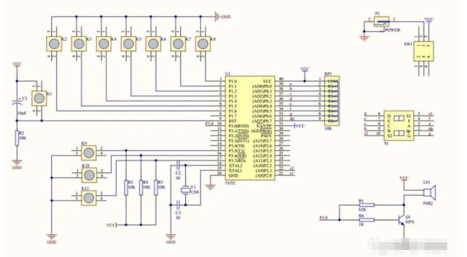

按键说明
KEY1:切换中音模式/高音模式;
KEY2:切换中音模式/低音模式;
KEY3:播放音乐《送别》;
整体方案
电路设计
采用Altium Designer作为电路设计工具。Altium Designer通过把原理图设计、PCB绘制编辑、拓扑逻辑自动布线、信号完整性分析和设计输出等技术的完美融合,为设计者提供了全新的设计解决方案,使设计者可以轻松进行设计,熟练使用这一软件必将使电路设计的质量和效率大大提高。
仿真设计
采用Proteus作为仿真设计工具。Proteus是一款著名的EDA工具(仿真软件),从原理图布图、代码调试到单片机与外围电路协同仿真,一键切换到PCB设计,真正实现了从概念到产品的完整设计。
