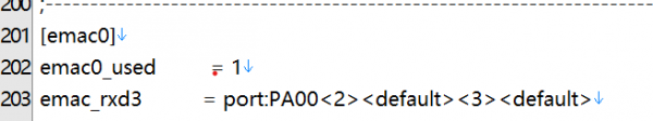

王强
2022-1-13 14:04:44
在配置文件中“disable”掉SD卡的选项。
[emac0]
emac0_used         = 1
emac_rxd3          = port:PA00<2><3>
emac_rxd2          = port:PA01<2><3>
emac_rxd1          = port:PA02<2><3>
emac_rxd0          = port:PA03<2><3>
emac_txd3          = port:PA04<2><3>
emac_txd2          = port:PA05<2><3>
emac_txd1          = port:PA06<2><3>
把上面的“emac0_used         = 1”改成“emac0_used         = 0”
