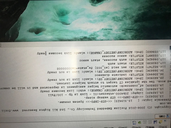

1、设置好网络后从界面执行“ping”无法ping通(返回信息是包全部丢失),但是从PC机可以ping到开发版并可以实现telnet连接
2、插入SD卡之后还需要monut吗?直接插入后无法找到SD

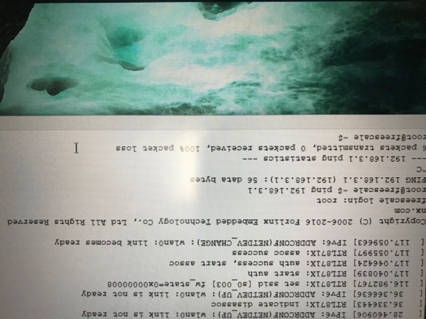

3、连接wifi后也无法ping通网关(返回信息是包全部丢失)
4、怎么配置rtl8723bu的bluetooth??看资料里面没有讲怎么配置蓝牙,也未从源码中看到相关rtl8723bu的蓝牙的驱动,是否可以通过相关的说明及驱动。

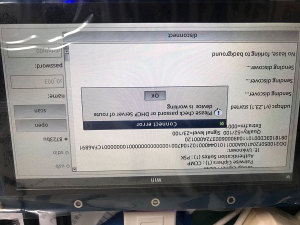

刚才又测试一下,demo中的wifi无法连接路由器,总是提示“please check passord or dhcp server of route device is wroking”,我连接的wifi是公司的wifi,很多人都在使用的,确定名称及密码没有错误
今天测试还是无法连通wifi,图片发布上来,限制了

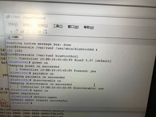

按手册操作蓝牙也没成功,前面的操作和手册显示一致,只是别的蓝牙设备搜索不到开发板

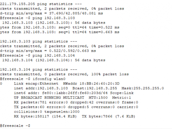

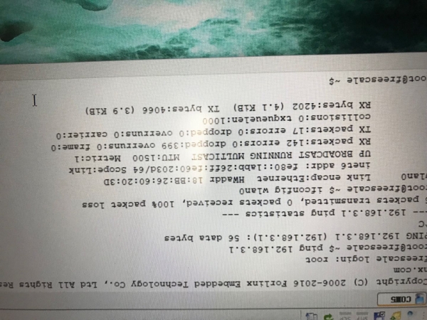

今天使用WPA模式连接wifi路由器成功,路由器上能看到设备已经连接,但是却无法ping通路由器,使用其他的电脑也无法ping通开发版,但是不知道为何却能ping通系统配置的DNS服务器,请版主帮忙看一下问题出在哪里??/
还有,配置蓝牙能搜索到其他设备,连接时这个“其他设备”提示输入验证码,输入以后在开发版端没有反应,过一段时间后显示“超时”,我是在console界面下配置的。

1.请检查一下PC机是不是设置了防火墙,可以临时关闭一下再试
2.请问是使用的高速卡吗?无法找到SD卡是报什么错误,可以把调试信息发出来。
3.开发板IP和路由器是在同一网段下吗
4.Linux3.14.38有蓝牙的测试方法。linux4.1.15手册中没有写。
举报
王涛
2022-1-11 11:33:49
1、SD卡的问题已解决,是个老卡,估计是系统识别不了(在WIn10下能识别,能使用);
2、网络ping通的问题已解决,是线插头有点问题,重新拔插一遍好了;
3、WIFI的问题没解决,试了能想到的方式都没有解决,在telnet下手工配置启动也不行
4、地板u***OTG连接到PC后没有反应。
举报
张颖
2022-1-11 11:33:51
  • 仔细看了下资料,应该是加密方式的问题导致无法连接AP,我这里的AP不支持wep,现在的驱动有支持wps的吗?
    今天事情比较多,还没有对这方面进行测试,由于手中没有RS232转USB的线(几条线都不知道跑到哪里去了),也没办法看debug口的信息,51之后线的就到了,就可以看debug port的输出信息了。
举报
李娜
2022-1-11 11:34:27
建议用wpa加密方式 测试
