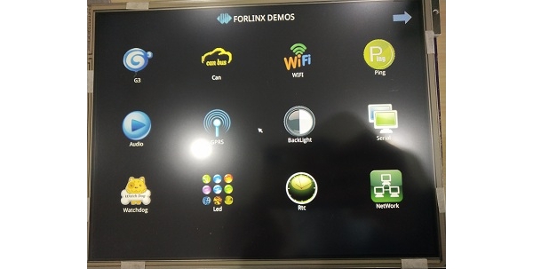

请问怎么把这个qt界面干掉
下载附件
请问怎么把这个界面干掉
直接启动我自己的
#set qt env
    if [ -e /root/laohua ]
    then
        /usr/bin/memtester 80M  1>> /root/laohua/mem-out.log  2 >> /root/laohua/mem-err.log &
        /root/laohua/start.sh &
    else
        source /etc/rc.d/qt_env.sh
        #start lighttpd server and matrix_gui browser
        cd /forlinx/web/lighttpd/***in
        ./lighttpd -f ../config/lighttpd.conf
        cd /forlinx/qt/bin
        ./matrix_gui -qws 2>/dev/null &
    fi
    #enable ssh server
    /usr/***in/dropbear
是把rc.local中这一段去掉吗

您是不想要qt界面吗,可以烧写无qt的镜像,即带有console的烧写工具

开机自启动脚本为/etc/rc.d/rc.local,您可找一下qt界面,注掉或删掉,就不会在显示原qt界面了

  • source /etc/rc.d/qt_env.sh这一句应该就行
