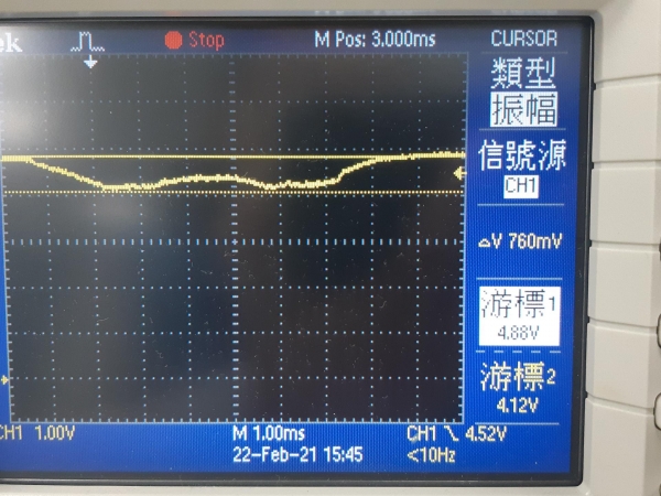

Hi, 目前使用IMX6Q 板子, 連接板端 SATA 電源 與 SATA port, 使用 1T 容量以上的SSD 盤片, 讀寫時發現電源不穩定, 會出現掉電的情況.
已把 電源供應器 替換成 5V/4A, 依然發生掉電情況, 請問 還有其他方式解決嗎?
目前使用購買板子時所提供的電源供應器 5V/3A,
盤片SSD 1T, 在讀寫資料時發現掉電情況, 量測如圖

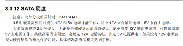

您的SATA硬盤是不是需要12V輔助電源?
我們開發板上有壹個12V輔助電源接口J15,這個是給硬盤供電的。
具體您需要根據硬盤的數據手冊判斷是否需要這個接口。
