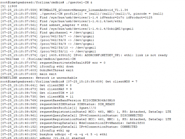

2022-1-7 13:40:18
- /etc/init.d/rc 最后一行加入:
echo "2c7c 6002" > /sys/bus/u***-serial/drivers/option1/new_id
pppd call wcdma &
修改 /etc/ppp/peers/wcdma
921600 115200 (好像不改也行)
修改 /etc/ppp/peers/chat-wcdma-connect
OK AT+CGDCONT=1,"IP","3GNET",,0,0 改为:
OK AT+CGDCONT=1,"IP","CMNET",,0,0
重启之后就能 ping www.baidu.com 了
minicon -D /dev/ttyUSB1 测试4G模块
AT测试指令:
AT 测试AT指令功能是否正常 (OK)
AT+CPIN? 查询SIM卡是否正+CPIN:READY OK)
AT+CSQ 查询模组的信号Q:22,99)
AT+CREG? 查询模组是否注册上GSM (+CREG:0,1 ) 表示已注册上
AT+CGREG? 查询模组是否注册上GPRS (+CGREG:0,1 ) 表示已注册上
AT+QICSGP=1,1,"IP","CMNETCET" GPRS的APN,移动 CMNET,联通 UNINET
AT+QIDEACT=1 在激活GPRS场景之前先关闭GPRS场景,确保连接正确
AT+QIACT=1 激活GPRS移动场景
////-------------------- PPP 设置流程 -----------------------
AT+CGDCONT=1,"IP,"CMNET" 为 PPP 设置 AP
ATD*99# 启动 PPP
AT+CIMI 460021919048496
