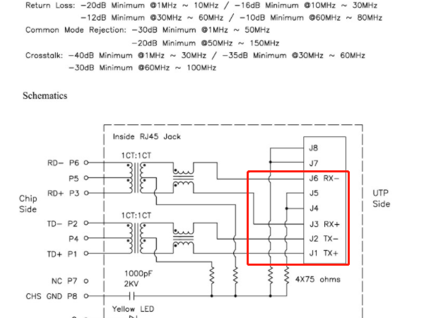

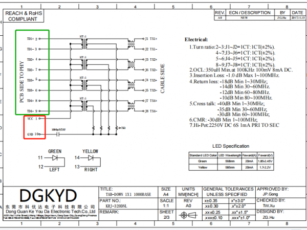

如上图所示第一个图是
飞凌
网口内部,第二个图是我使用的网口内部,目前我们外部硬件网口使用四路差分信号
通信
,而你们飞凌的外部硬件网口是2路差分信号通信(其中有两路是短接了)。
请问我如何修改网口通信模式,改为四路差分信号通信模式?

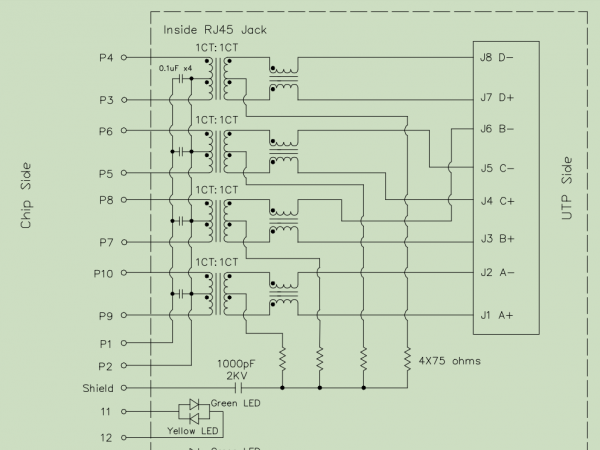

2022-1-7 10:49:04
我们默认的千兆网口就是四路差分通信。
我们默认的千兆网口就是四路差分通信。

2022-1-7 10:49:08
下图是OKMX6X-C的网口外设内部原理图,有两路差分信号是短接的,只有两路在使用啊?还有软件上的网口通信模式是在那一部分设置的?

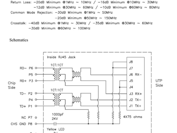

2022-1-7 10:49:14
您发的那张图是百兆网口的图,下面这个才是6q上的千兆网口的图。
举报
李林松
2022-1-7 10:49:19
软件部分修改主要是参考phy芯片手册更改phy的配置。
