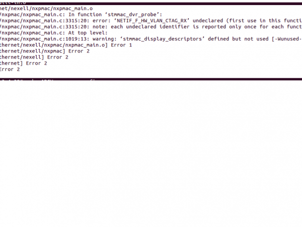

我买的是S5P6818-C2,因为需要用到VLAN,所以我在内核中增加了“802.1Q  VLAN Support”
但编译的时候,出现一下错误,麻烦大侠帮忙分析一下  CC      drivers/net/ethernet/nexell/nxpmac/nxpmac_main.o
drivers/net/ethernet/nexell/nxpmac/nxpmac_main.c: In function ‘stmmac_dvr_probe’:
drivers/net/ethernet/nexell/nxpmac/nxpmac_main.c:3315:20: error: ‘NETIF_F_HW_VLAN_CTAG_RX’ undeclared (first use in this function)
drivers/net/ethernet/nexell/nxpmac/nxpmac_main.c:3315:20: note: each undeclared identifier is reported only once for each function it appears in
drivers/net/ethernet/nexell/nxpmac/nxpmac_main.c: At top level:
drivers/net/ethernet/nexell/nxpmac/nxpmac_main.c:1019:13: warning: ‘stmmac_display_descriptors’ defined but not used [-Wunused-function]
make[5]: *** [drivers/net/ethernet/nexell/nxpmac/nxpmac_main.o] Error 1
make[4]: *** [drivers/net/ethernet/nexell/nxpmac] Error 2
make[3]: *** [drivers/net/ethernet/nexell] Error 2
make[2]: *** [drivers/net/ethernet] Error 2
make[1]: *** [drivers/net] Error 2
make: *** [drivers] Error 2

  • 修改方法如下:
    找到目录/forlinx/kernel-3.4.39/include/linux下的netdev_features.h
    然后加上两行
    #define NETIF_F_HW_VLAN_CTAG_RX        NETIF_F_HW_VLAN_RX
    #define NETIF_F_HW_VLAN_CTAG_TX        NETIF_F_HW_VLAN_TX
    原因是:
    内核版本小于3.10则用
    高于这个版本,则用
    NETIF_F_HW_VLAN_RX
    NETIF_F_HW_VLAN_TX
