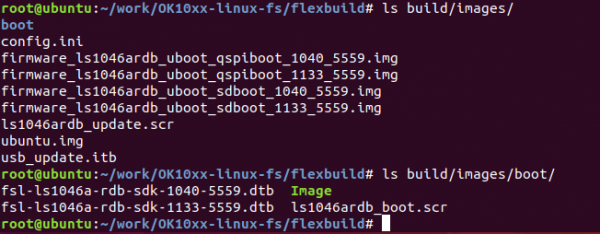

1、能简单介绍一下ubuntu源码编译后的这些镜像作用吗?
2、boot下的image和ubuntu.img什么区别?哪个是烧录板子用到的?
3、有哪些文件是需要烧录到板子里的?
4、tftp只能烧录firmware吗?若可以烧录其他,如何烧录?(不确定烧录地址应该是多少)
5、剩余需要烧录的通过何种方式?
第一次使用,问题有点多,望指教,谢谢!

您好,由于TFTP:传输效率不高,而firmware的镜像大小为:14MB,下载起来挺快的,如果用来下载内核、设备树、根文件系统的话,下载起来会很慢,并且由于TFTP是基于UDP协议的,传输不太稳定。
按照手册6.3 U 盘烧写 eMMC 和 QSPI来烧写其它镜像。
