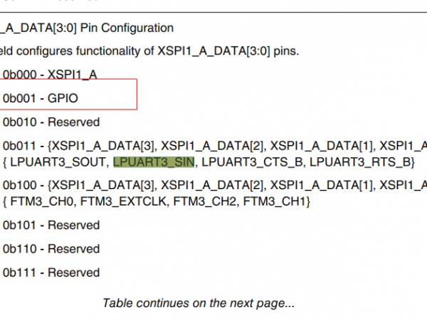

我是新手,想用P2的65、67引脚作为UART2,麻烦提供一下思路
回帖
(1)
张桂芳
2021-12-31 10:18:23

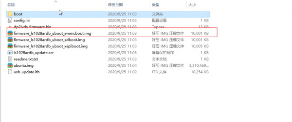

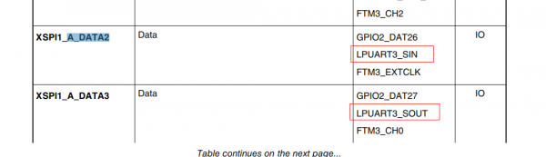

p2 的65、67引脚对应XSPI_DAT2、XSPI_DTA3在CPU手册中可以看到可以复用为UART3,需要在RCW中修改;
软件上修改好后需要在硬件上修改,需要将P2的77引脚QSPI_DISABLE拉低,原因是我们是将这些引脚在核心板上用作了NorFlash,用于存储ubot镜像,一切完成后,需要烧写出厂镜像中的firmware_ls1028ardb_uboot_emmcboot.img,同时您需要将65、67引脚飞出来连接到一个串口上。RCW路径:OK1028-linux-fs/packages/firmware/rcw/ls1028ardb/R_SQPP_0x85bb/rcw_1500_gpu600.rcw
建议您最好再找其他的引脚复用。
