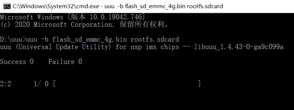

OKMX8MQ-C怎么制作rootfs.sdcard?下载的sdk编译也有错误。
还有个问题,用OTG烧写时卡在一个地方,拨码开关1已经是ON了。

  • 没事了,uuu -b后要加emmc。
