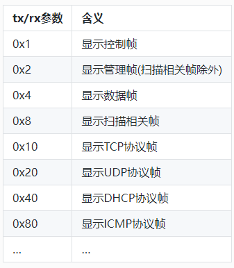

(1) 确认XRadio WiFi驱动打开debugfs选项,驱动初始化完成后会在/sys/kernel/debug/ieee80211/phy*/xradio目录生成parse_flags节点,该节点可控制驱动层是否打印收发帧信息
(2) 命令:echo tx,rx > parse_flags
说明:设定收发帧打印,tx为发送帧解释参数,rx为接收帧解释参数
命令:cat parse_flags
说明:查看当前收发帧解释参数
(3) 解释参数说明如下:
举例说明
命令:echo 0xc0,0xc0 > parse_flags
说明:显示发送和接收的DHCP和ICMP帧信息(0xc0=0x80 | 0x40)
驱动帧打印:

(3) 解释参数说明如下:
举例说明
驱动帧打印:
