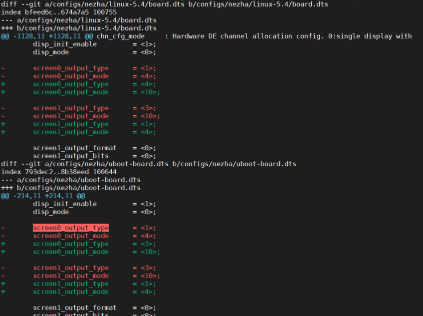

拔插HDMI显示器,提示接收器不支持此模式mode 是什么问题?换了两台显示器了。

现在的最新源代码,应该是MIPI输出。我把DTS里的screen0_output_type改成3,我看到的注释3是HDMI。但是启动的时候吒的logo还是从HDMI输出的那个,我看这个启动里没有logo的可能是在就显示的,所以我把configs/nezha/uboot-board.dts文件的screen0_output_type配置也改了,并重编译了uboot的替换到仓下,但还是这个不生效。另外
就是我知道的标志是设备/配置/芯片/ D1 / CONFIGS /哪吒/ CONFIGS下的,我没有办法修改图片片源的情况下,把logo拉到自动适应满hdmi屏幕呢?

哈,有点像EDID读取到的VID,几乎没有对应的VID,这里可能有两种情况,
或者HDMI线的I2C异常,读取不到正确的EDID,不是运气太差,用的两台显示器默认制式不包含在支持列表之内。

你的是不是4K显示器?

/sys/devices/virtual/hdmi/hdmi/attr是hdmi的调试节点,可以在这里看下hdmi_sink节点,正常会有类似输出
root@TinaLinux:~# cat /sys/class/hdmi/hdmi/attr/hdmi_sink
Video Mode: 640x480P 720x480P 720x480P 1080I60 480I 480I 1080P60 576P 576P 720P50 1080I50 576I 576I 1080P50 720P60
Only Support YUV420:
Also Support YUV420:
Pixel Format: RGB YUV444 YUV422
Deep Color:
Basic Audio Support: YES
Audio Code: LPCM
HDCP Tpye:

证明一下我重新编译并替换了uboot
