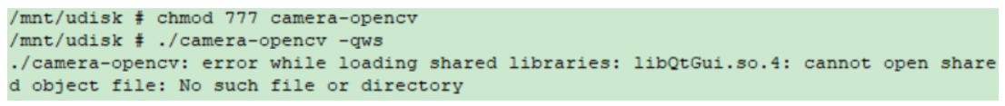

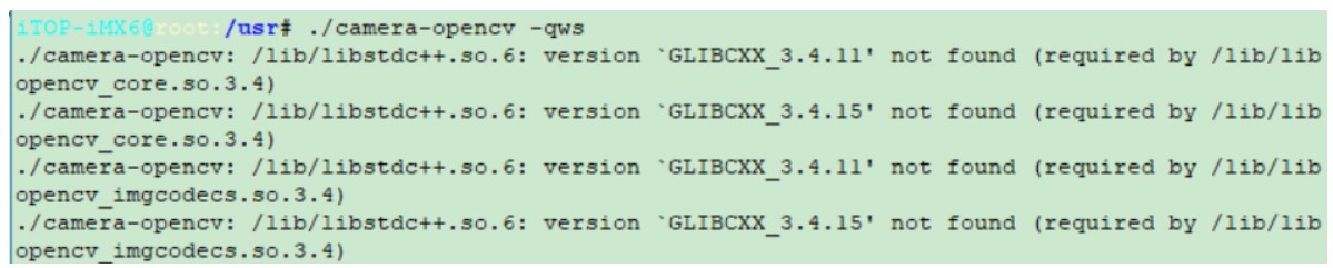

 使用arm-none-linux-gnueabi-gcc交叉编译qt源码和opencv源码,生成的可执行文件到开发板运行会出现bus error错误
 于是决定使用5.4.0的arm-linux-g++编译opencv源码和qt4.7.1源码。因为使用4.3.2的arm-linux-g++版本太低,虽然编译qt不会出错,但编译opencv会出错。

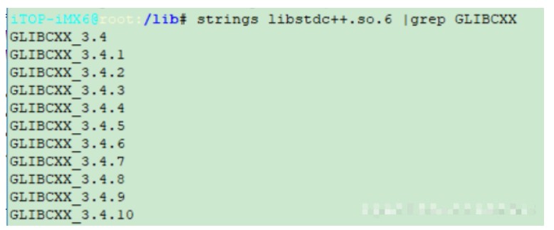

下面开始烧的是qte5.7的根文件系统 (超级终端的用户名显示为青色)

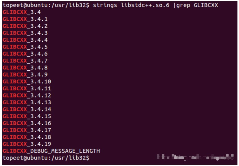

cd /lib,再 strings libstdc++.so.6 |grep GLIBCXX 查看libstdc++的版本
可以看到只到了GLIBCXX_3.4.10,所以需要更高版本的libstdc++.so.6
查看虚拟机/usr/lib32下的版本,如下,把libstdc++.so.6和其链接的库(右键查看)都复制到lib,上面的错误没有 了,却出现了illegal instruction,查了一下原因是qt4.7编译时设置的问题,不能设置优化

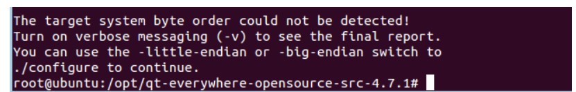

重新编译器qt4.7
更改configure文件,CFG_ENDIAN=Q_LITTLE_ENDIAN (小端,默认是 auto )
还是不行。。。。

 又试了一次开发板烧录qte5.7的根文件系统,把opencv和qt4-7的链接库都复制到lib后,虽然没有报关于链接库的错误了,但还是报了非法指令illegal instruction的错误。

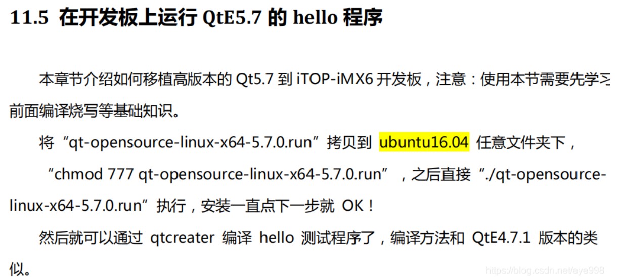

光盘提供的qt5例程下载到开发板执行还是显示Illegal instruction 的错误
回去看了一下技术文档,qt5.7的运行系统是ubuntu16.04!!!

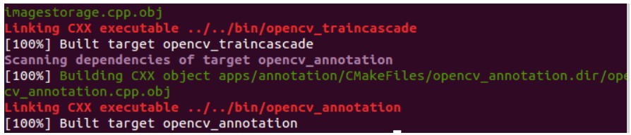

终于用arm-linux-gcc 4.3.2编译成功了opencv2
(opencv3不能使用arm-linux-gcc 4.3.2 编译,版本太低,会报错)
使用cmake-gui 去掉with eigen with tiff 去掉openCL这几项 ,configure,generate,关掉cmake-gui,用gedit打开CmakeCache.txt,
CMAKE_EXE_LINKER_FLAGS,加上-lpthread -lrt
打开终端,make,make install完成

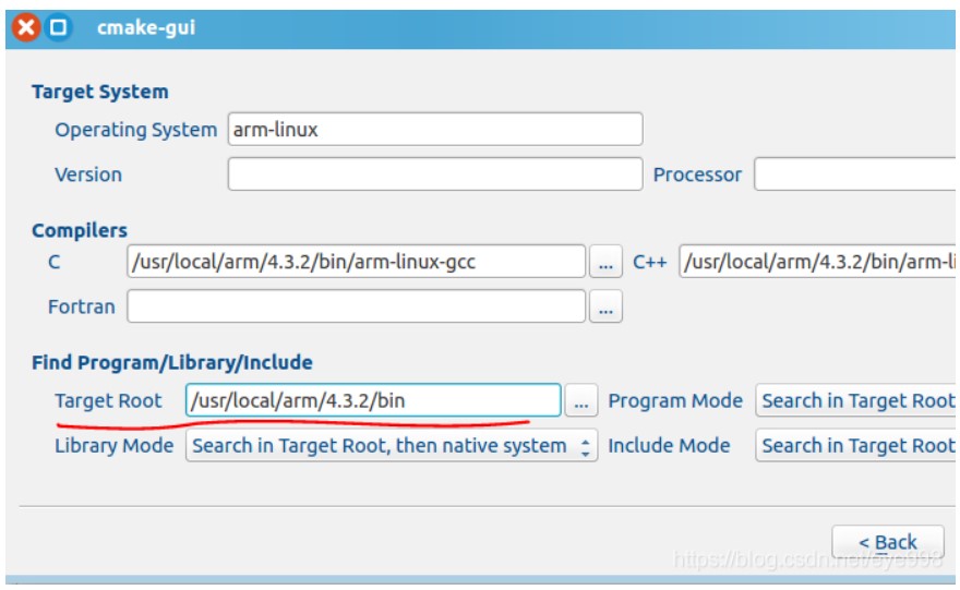

虽然之前也是这么操作,但却 一直编译出错。或许问题出在下面这里,这个路径有的博客是按下面这样设置,有的是**/usr/local/arm/4.3.2/**,之前我一直是按照前者设置,这次按后者设置,就编译成功了。。。
 不是上面的原因,我又按这个设置编译了一次还是成功了。。。未解之谜

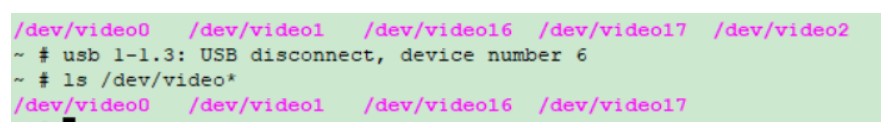

无法打开摄像头
 编译opencv时cmake-gui没有with_V4L的选型,是因为Operating System写成arm-linux,应该是Linux才支持V4L,改正后再编译一次,出现了很多报错,如当前的glic库并不适合交叉编译,意思就是的把这些库全都交叉编译,再用来交叉编译opencv的源码,很复杂,直接放弃。

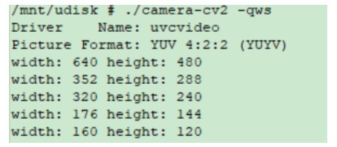

 直接调用V4L2的库来读取相机图像,通过拔插u***相机的前后对比,得到了相机的设备号是/dev/video2
int fd;
fd = open("/dev/video2", O_RDWR);       // 注意查看摄像头设备名
if (-1 == fd)
    perror("open /dev/video2");
/* 查询打开的设备是否属于摄像头:设备video不一定是摄像头*/
struct v4l2_capability cap;
int ret = ioctl(fd, VIDIOC_QUERYCAP, &cap);
if (-1 == ret)
    perror("ioctl VIDIOC_QUERYCAP");
    //close(fd);
if (cap.capabilities & V4L2_CAP_VIDEO_CAPTURE)
    /* 如果为摄像头设备则打印摄像头驱动名字 */
    printf("Driver    Name: %sn", cap.driver);
else
    printf("open file is not videon");
    //close(fd);
/* 查询摄像头可捕捉的图片类型,VIDIOC_ENUM_FMT: 枚举摄像头帧格式 */
struct v4l2_fmtdesc fmt;
fmt.type = V4L2_BUF_TYPE_VIDEO_CAPTURE; // 指定需要枚举的类型
for (int i = 0; ; i++)                      // 有可能摄像头支持的图片格式不止一种
    fmt.index = i;
    ret = ioctl(fd, VIDIOC_ENUM_FMT, &fmt);
    if (-1 == ret)                      // 获取所有格式完成
        break;
    /* 打印摄像头图片格式 */
    printf("Picture Format: %sn", fmt.description);
    /* 查询该图像格式所支持的分辨率 */
    struct v4l2_frmsizeenum frmsize;
    frmsize.pixel_format = fmt.pixelformat;
    for (int j = 0; ; j++)                  // 该格式支持分辨率不止一种
        frmsize.index = j;
        ret = ioctl(fd, VIDIOC_ENUM_FRAMESIZES, &frmsize);
        if (-1 == ret)                  // 获取所有图片分辨率完成
            break;
        /* 打印图片分辨率 */
        printf("width: %d height: %dn",
                frmsize.discrete.width,frmsize.discrete.height);
成功获取了相机的设备信息接下来就是采集图像

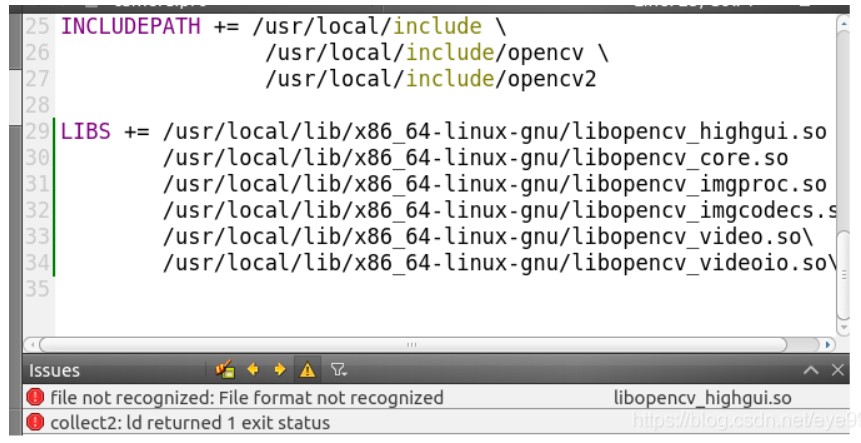

配置Qt工程
***.pro文件添加
INCLUDEPATH += /usr/local/include
                /usr/local/include/opencv
                /usr/local/include/opencv2
LIBS += /usr/local/lib/x86_64-linux-gnu/libopencv_highgui.so
        /usr/local/lib/x86_64-linux-gnu/libopencv_core.so
        /usr/local/lib/x86_64-linux-gnu/libopencv_imgproc.so
试一下include头文件,没保错就可以了
#include
#include
错误:error: undefined reference to `cv::imread(cv::String const&, int)'
.pro里LIBS再加上
/usr/local/lib/x86_64-linux-gnu/libopencv_imgcodecs.so
/usr/local/lib/x86_64-linux-gnu/libopencv_video.so

使用arm编译器的qt camera 项目,添加opencv的库文件后报错,原因就是这里的库文件是适用于64位的,不是arm 32能使用的,所以需要将opencv使用arm的gcc、g++编译器进行交叉编译

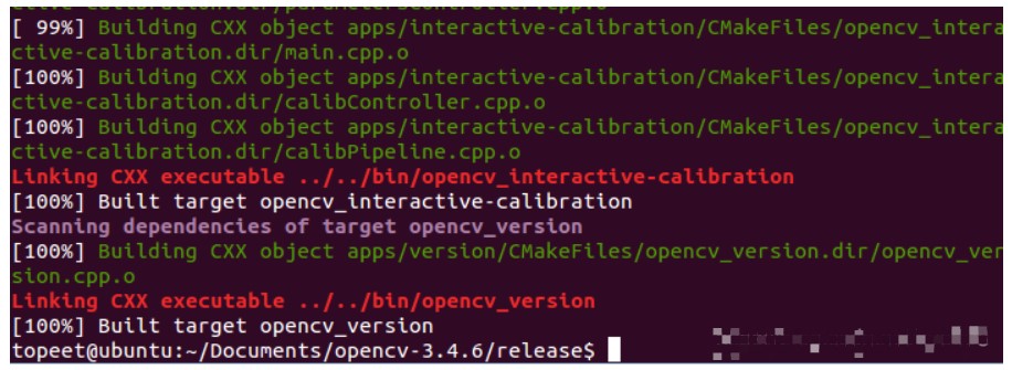

编译弄了4、5个小时,除了上面两篇文章报的错,还出现其它一些错,我还下载了opencv3.2试了一下,结果还是出错。最后还是选回opencv3.4.6,编译器选择qte5.7的编译器的,虽然还出错,
opencv-3.4.1/3rdparty/libpng/pngstruct.h:30:18: fatal error: zlib.h: No such file or directory
[解决]~/opencv-3.4.1/CMakeLists.txt,打开这个文件,
ocv_include_directories(${OPENCV_CONFIG_FILE_INCLUDE_DIR})
在这个位置
增加一行代码: ocv_include_directories(./3rdparty/zlib/)
之后就没什么错了。
编译完成,整整用了4个小时,但能顺利完成就好了

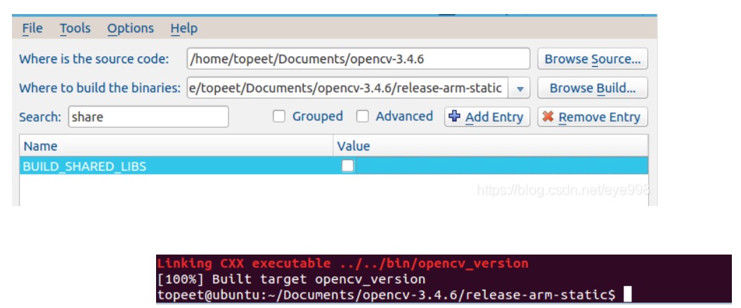

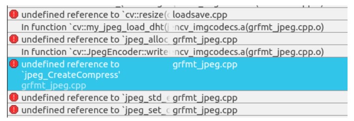

(1)opencv源码静态编译
进入opencv的源码目录,新建release-arm-static文件夹,终端中打开cmake-gui, 去掉BUILD_SHARED_LIBS的勾选,编译静态库。
编译完成,make install
右键工程名称add libraries添加编译好的静态库(我先试了手动添加,结果报了700多个函数未定义的错误),有用到的全添加,qmake 再build all,结果还是有两百多个错误

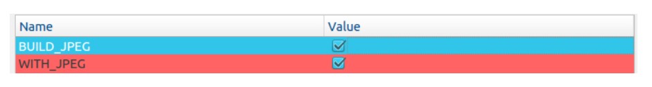

 原因是交叉编译opencv源码时没有加入ljpeg 和 lpng lpthread库
只好再编译一次opencv,回到opencv源码目录release-arm-static, make uninstall,(或直接删除rm -r /usr/local/arm/opencv-arm-static)双击CMakeCache.txt文件打开cmake-gui, 把BUILD_JPEG勾上,之前只有WITH_JPEG勾上,configure再generate,重新make和make install
还需要把BUILD_PNG BUILD_TIFF勾上,就是有WITH的相应得到BUILD都得勾
最详细的arm qt5.7交叉编译环境配置
以上关于编译opencv静态库都是尝试过程,最后并没成功。
