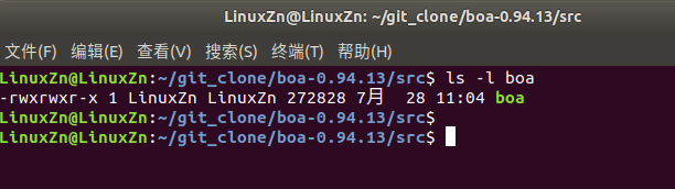

下载得到boa-0.94.13.tar.gz,解压后进入boa-0.94.13/src目录,执行如下命令生成Makefile文件:
./configure 修改 Makefile, 设置交叉编译器 。找到 CC 和 CPP 变量 ,修改为:
CC = arm-linux-gnueabihf-gcc CPP = arm-linux-gnueabihf-gcc -E 执行make编译。编译报错如:
arm-linux-gnueabihf-gcc  -g -O2 -pipe -Wall -I.   -c -o response.o response.carm-linux-gnueabihf-gcc  -g -O2 -pipe -Wall -I.   -c -o select.o select.carm-linux-gnueabihf-gcc  -g -O2 -pipe -Wall -I.   -c -o signals.o signals.carm-linux-gnueabihf-gcc  -g -O2 -pipe -Wall -I.   -c -o util.o util.cIn file included from boa.h:50:0,                 from util.c:26:util.c: In function 'get_commonlog_time':util.c:100:39: error: pasting "t" and "->" does not give a valid preprocessing token         time_offset = TIMEZONE_OFFSET(t);                                       ^compat.h:120:30: note: in definition of macro 'TIMEZONE_OFFSET' #define TIMEZONE_OFFSET(foo) foo##->tm_gmtoff                              ^~~<内置>: recipe for target 'util.o' failed 把compat.h  文件里的:
#define TIMEZONE_OFFSET(foo) foo##->tm_gmtoff  修改为:
#define TIMEZONE_OFFSET(foo) foo->tm_gmtoff  再次编译,可以编译通过则会在当前路径下生成boa可执行文件:

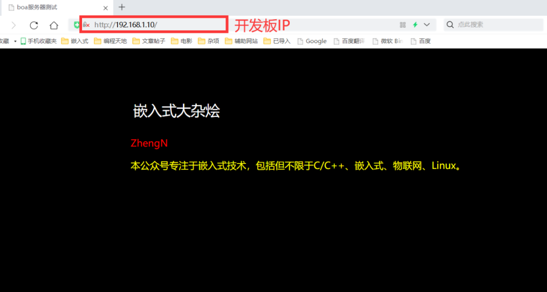

最后,进入我们前面创建的 www 目录, 然后使用 vi index.html 命令建立 index.html 网页文件进行测试,关于简单网页的设计大家可以上网搜一些教程。这里我们设计一个简单的网页如:
    boa服务器测试

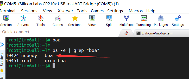

在我们的开发板上输入boa 命令启动 web 服务器 。
输入 如下命令查看boa程序是否启动成功:
ps - e | grep "boa"
boa 进程启动成功后,在浏览器中输入我们开发板的 IP 地址就可以访问到 index.html 网页:
可见,我们可以通过浏览器访问我们使用开发板搭建的web服务器上的网页,表明我们已经成功在开发板搭建了基于boa的web服务器。
