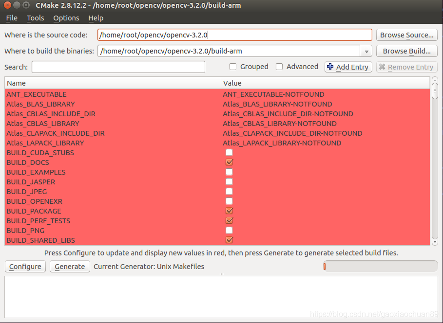

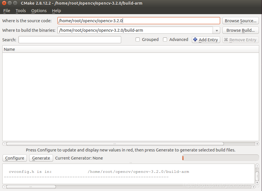

利用cmake-gui生成Makefile
1、执行:$ sudo cmake-gui //
进入cmake-gui界面
source code:解压出来的opencv代码目录
build the binaries:手动创建的目录,我在opencv源码目录下创建build-arm

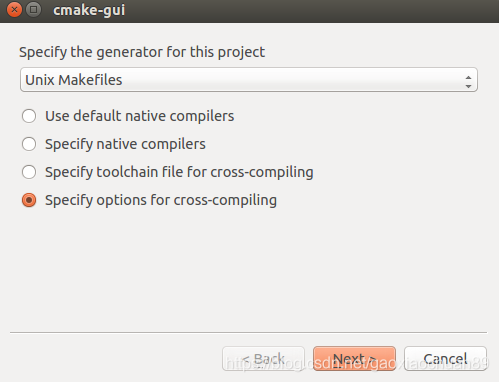

2、Specify the generator of project
点击上图中Configure ,配置如图:
选择Unix Makefiles ,选中Specify options for cross-compiling,点击 Next。

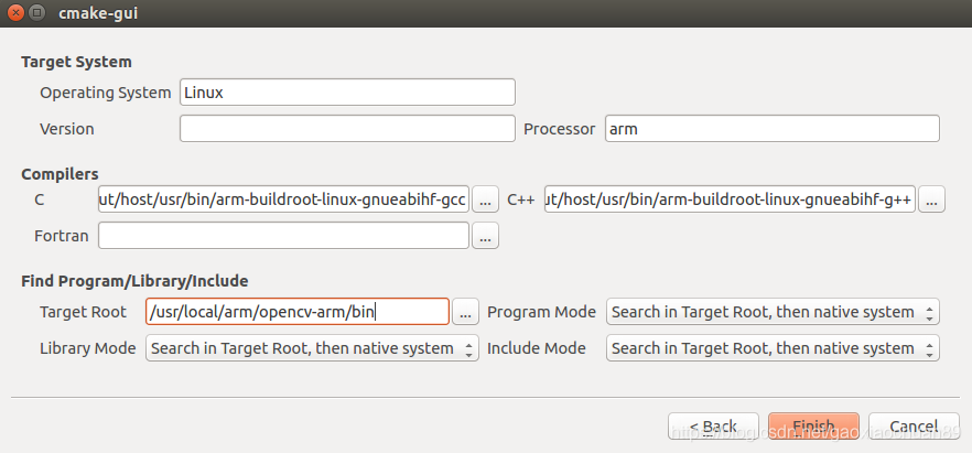

3、配置Target System、Compiler、Find Program/Library/Include
配置如图:
Operating System:Linux或arm-linux,都一样
Processor:arm
Compiler C:选择交叉编译器的gcc,在cqr40_linuxqt_bv3s/root-2017.02.3/output/host/usr/bin目录下
Compiler C++:选择交叉编译器的g++,也在cqr40_linuxqt_bv3s/root-2017.02.3/output/host/usr/bin目录下
Target Root:选择交叉编译器的bin目录,我在/usr/local/目录下自建的arm/opencv-arm/bin目录。
点击 Finish

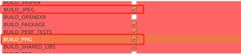

勾上 BUILD_JPEG 和 BUILD_PNG ,根据需求也可以勾选其他选项。

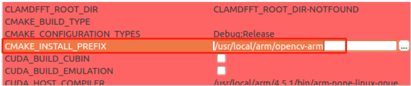

配置安装目录,系统默认/usr/local,为了避免交叉编译后的库替换原有的库,我把路径改为 /usr/local/arm/opencv-arm
