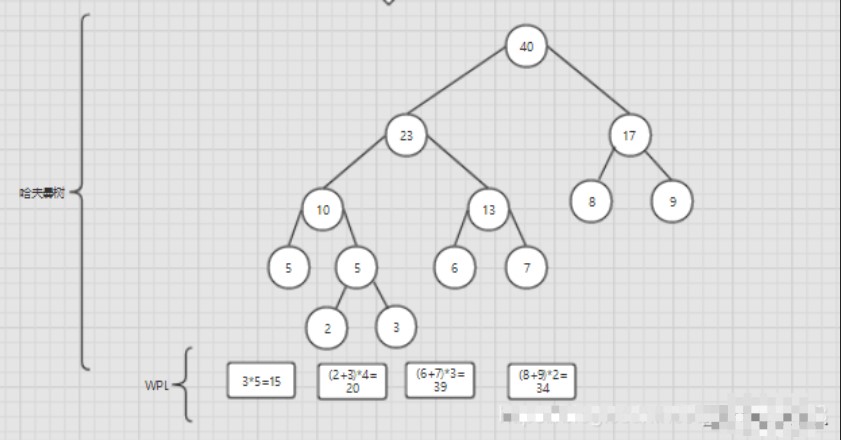

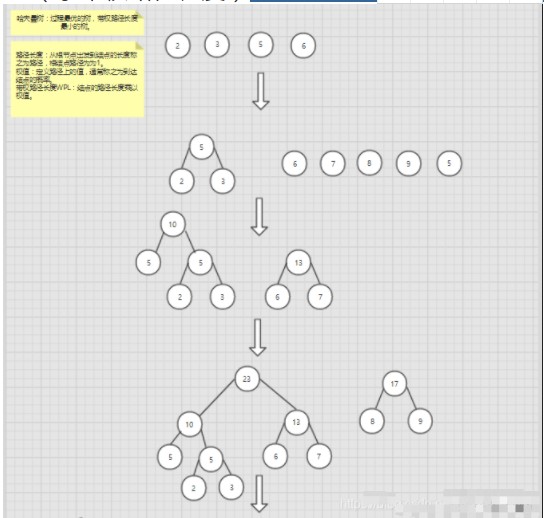

13(求带权路径长度)
判断下列说法是否正确:利用5,7,2,3,6,8, 9这几个值作为叶子结点的权,生成-棵哈夫曼树,该树的带权路径长度为123.()
注:因2+3=5,在原有数据中已有5,这儿单独给5*3;

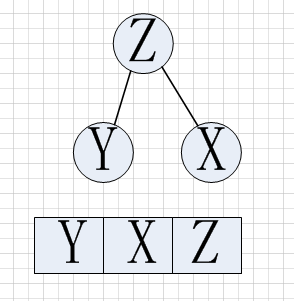

14.(父节点、兄弟节点)
若X 是后序线索二叉树中的叶结点,且 X 存在左兄弟结点 Y,则 X 的右线索指向的是( )。
解释:
后序遍历:左、右、根

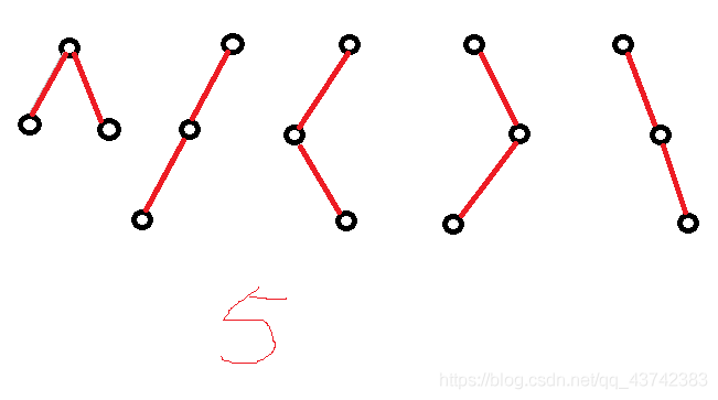

15.(求组合形态)
具有3个结点的二叉树有几种形态?
解释:
这是组合计数问题,最常见的catalan数,C(n)=(1/(n+1))
((2
n)!/(n!
n!))
C(3) = (2
3)!/(3!*3!)/(3+1)=5
3个节点详细如图:
