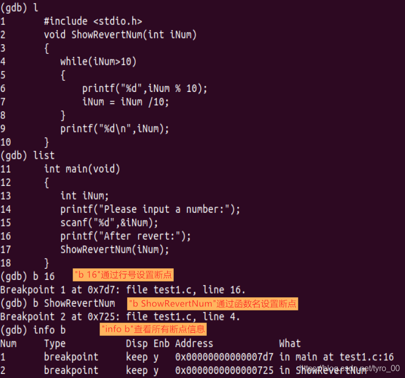

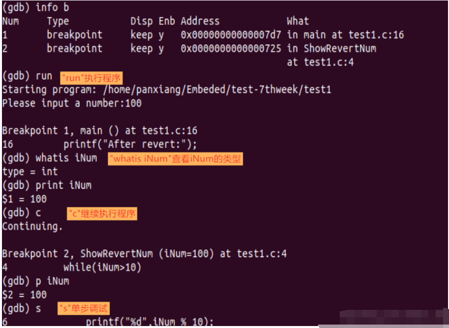

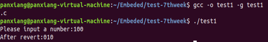

在ubuntu下使用GDB调试
下面的代码实现对一个整型数的反转功能,比如输入123,则
输出321。 但输入100时,程序的输出结果却不正确,请找出问题。

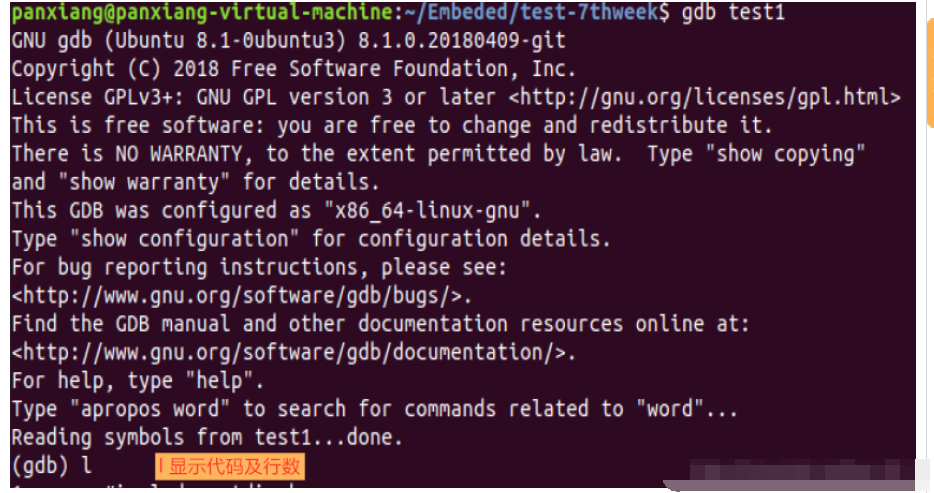

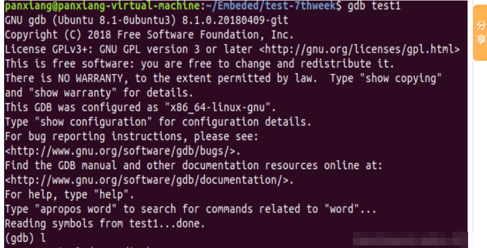

gdb test1 对目标文件进行gdb调试

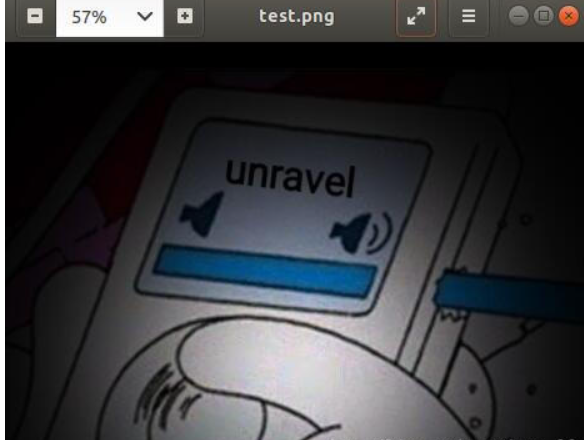

编写一个打开图片进行特效显示的代码
放一张图片在home路径下
创建一个文件夹,并在文件夹内创建"test1.cpp"文件,文件中写入代码

编译并运行
原图与运行后的图片
原图
经过处理后的图片
