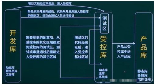

软件配置管理的三大库
检查点:指在规定的时间间隔内对项目进行检查,比较实际与计划之间的差异,并根据差异进行调整。
里程碑:完成阶段性工作的标志,不同类型的项目里程碑不同
基线:指一个(或一组)配置项在项目生命周期的不同时间点上通过正式评审而进入正式受控的一种状态。基线是一些重要的里程碑,但相关交付成果要通过正式评审,并作为后续工作的基准和出发点。基线一旦建立后其变化需要受控制。

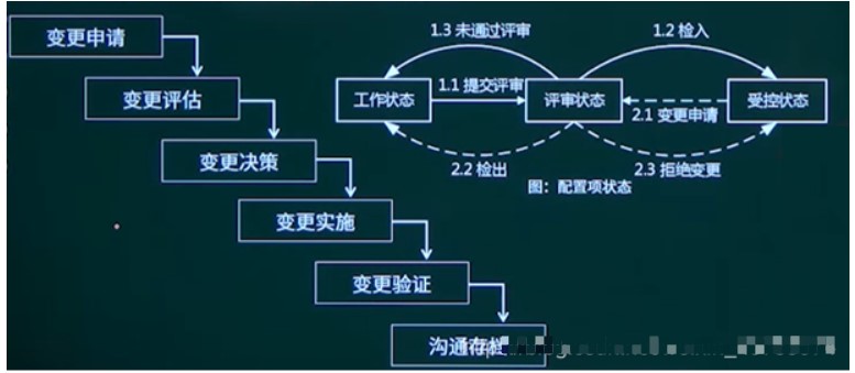

项目管理——变更控制
按照变更控制系统来管理变更,所谓变更管理的控制系统它是一套实现所确定的修改项目文件或者改变项目活动的时候应该遵循的程序。
如图所示

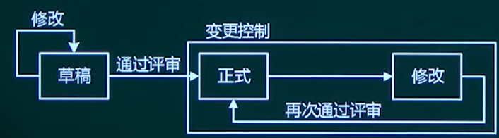

项目管理——版本控制
控制版本其实就是软件配置项的版本控制,因为所有配置项在标识的剪短已经描述了版本以及日期的相关信息,那么随之项目的开展,这些配置项可能要修改,要发生变更,变更以后版本要升级,整个过程叫版本控制。
  总的来说,配置项有三个状态,草稿状态、正式状态和修改状态。
那么整个版本控制的话,要明确一个版本的原则

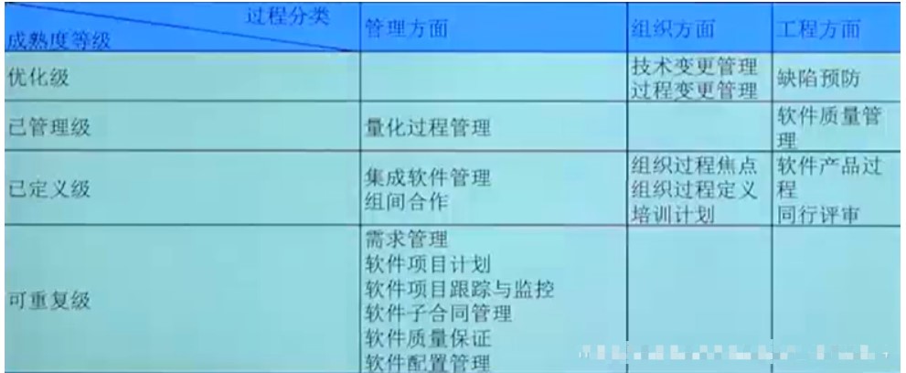

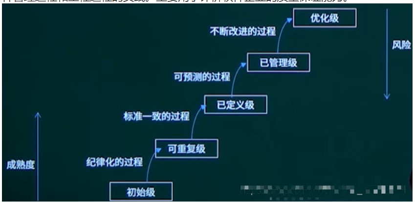

软件过程改进-CMM
CMM即软件能力成熟度模型,是目前国际上最流行、最实用的软件生产过程标准和软件企业成熟度的等级认证标准。规定了软件研制和软件测试中的主要软件管理过程和工程过程的实践。主要用于评价软件企业的质量保证能力。
每个成熟度等级被分解成几个关键过程域,共18个关键域(KPA)
  CMM把软件开发过程的成熟度由低到高分为初始级、可重复级、已定义级、已管理级、优化级共5个级别,每个成熟度等级被分解成几个关键过程域,共18个关键过程区域。
初始级:无关键过程区域。
可重复级(项目级)包括6个关键过程区域:软件配置管理、软件质量保证、软件子合同管理、软件项目跟踪与监督、软件项目策划、软件需求管理;
已定义级包括7个关键过程区域:同行评审、组间协调、软件产品工程、集成软件管理、培训大纲、组织过程定义、组织过程集点;
已管理级(量化)包括2个关键过程区域:软件质量管理和定量(量化)过程管理;
优化级包括3个关键过程区域:过程更改管理、技术改革管理和缺陷预防。
