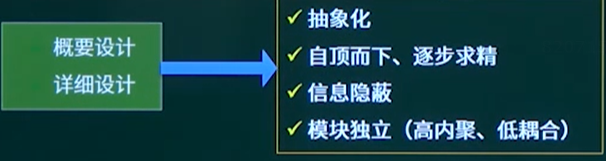

结构化设计
结构化设计
分为概要设计和详细设计。
结构化设计要求
①保持模块的大小适中
②尽可能减少调用的深度
③多扇入,少扇出(扇入是被另一个模块调用,扇出是该模块调用其他模块)
④单入口,单出口
⑤模块的作用域应该在模块之内
⑥功能应该是可预测的

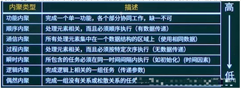

内聚
内聚
指的是聚合,即各个模块内部之间的关系。
内聚分为
:功能内聚,顺序内聚,通信内聚,过程内聚,瞬时内聚,逻辑内聚和偶然内聚。

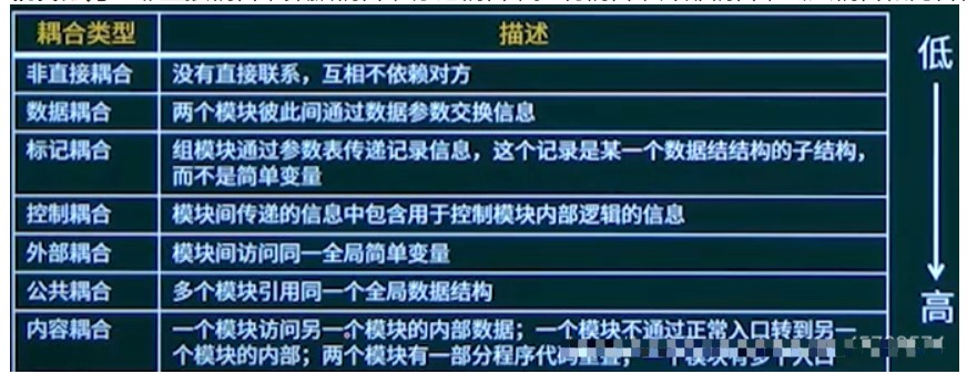

耦合
耦合
:各个模块之间的依赖关系。
耦合分为
:非直接耦合,数据耦合,标记耦合,控制耦合,外部耦合,公共耦合和内容耦合。
