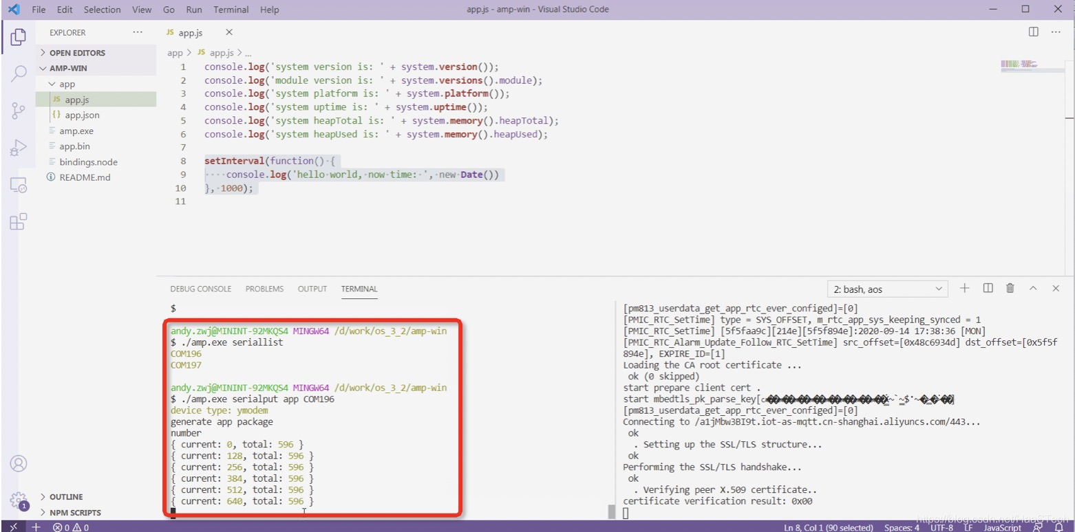

3、本地热更新
通过有线方式(串口)对设备的应用进行更新,可适用于设备无法联网或轻应用代码运行异常的情况。
下载模式
本地热更新与实际硬件的接线强相关,以HaaS 600为例,需先切到下载模式(参考HaaS600)。
更新应用
进入下载模式后,运行amp命令完成本地更新:
$ amp serialput
运行示例:
$ ./amp serialput ./app /dev/tty.SLAB_USBtoUART
device type: ymodem
generate app package
put complete!
其中/dev/tty.SLAB_USBtoUART 对应的串口连接硬件的本地更新端口。

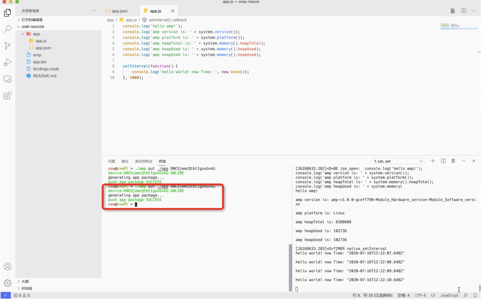

4、在线热更新
通过无线方式(网络)对设备进行热更新。当设备不在本地或者设备无法跟电脑连接的时候,可以通过网络通道将轻应用代码下发到设备,类似OTA功能。步骤如下:
该命令会消耗网络流量,推送应用到蜂窝模组时请按需使用。
用户登陆
amp login
此处的 来自步骤2中公测申请的轻应用SDK包。
$ amp login
login success
查看设备
amp device list
查看当前已绑定的设备列表。
$ amp device list
Your bound devices:
更新应用
amp put ./app
./app 指当前目录下app目录,包含板级配置文件和脚本文件。
device_name 指绑定列表中的设备名称。
运行示例
$ ./amp login 9da64dd7e367********c02655a8abcd
login success
$ ./amp device list
Your bound devices:
8675*******3456
8675*******4321
3522*******7456
$ ./amp put ./app 8675*******3456
device:8675*******3456 ONLINE.
push app package SUCCESS
