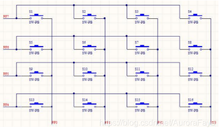

由于使用的是STM32最小核心板,所以可以自由的添加外设。其中4x4按键分别使用了MCU的8个IO口:

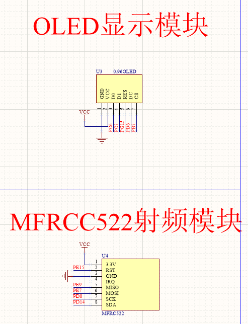

OLED显示模块及射频模块接口:

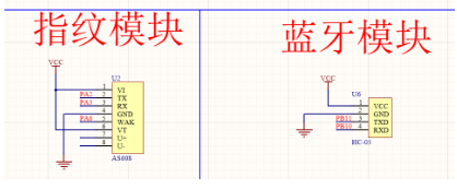

指纹和蓝牙模块接口为:
根据原理图连接好硬件电路:

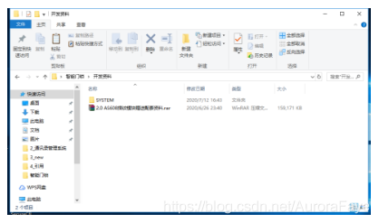

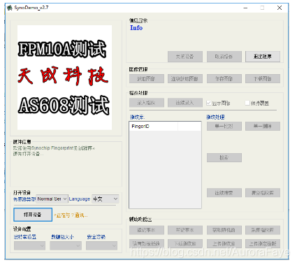

2)串口录入指纹:将串口转TTL CH340模块连接好指纹模块,用配套上位机录入自己的一个指纹。详细连接方法参考指纹模块资料
3)解锁后就可以进行设置密码和录入卡片等操作

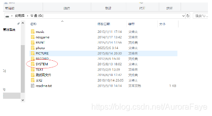

☞ 移植汉字库:(如果没有SD卡接口可以自己汉字取模显示)

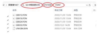

1)准备一个sd卡,一个读卡器,用来存储汉字库,显示到OLED
2)找到开发资料下的SYSTEM文件夹
3)把SYSTEM文件夹复制到SD卡根目录下(一定要是根目录下)
4)复制好之后把SD卡插到开发板
5)下载程序到开发板启动,如果可以显示汉字说已经移植成功。(注意:开始的化作尘&指纹锁界面是显示的图片,并不是汉字字体)

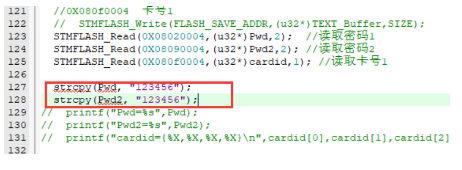

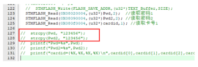

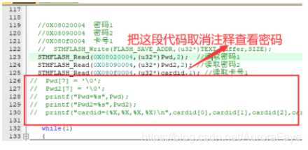

问题二:如果不知道密码进不去主界面,那么打开代码,将密码打印出来,然后就可以用密码解锁了,一共两个密码,任意一个都可以解锁:图片因为没有考虑到字符不全是’0’- '9’的关系,密码打印出来不是数字,所以查看密码不成功。正确打开方式:
步骤一:直接给密码赋值操作,然后编译下载,下载完成后输入密码“123456”是肯定可以进主界面的,然后点击修改密码,密码修改为你想要的密码“000111”,这个密码会保存到内部eeprom,密码初始化就完成了。
步骤二:把刚刚写的代码注释,重新下载进去,代码就可以正常运行了,输入刚刚设置的密码“000111”就可以解锁。

2)汉字库:汉字库文件在正点原子的开发板资料->“SD卡根目录文件”中,可以到正点原子官网论坛下载。
汉字库有两类文件,.FON与.BIN文件,.FON代表汉字库点阵文件,.BIN表示的是编码表,与点阵一一对应,比如GBK编码的第一个字就对应着点阵里的第一个点阵数据,映射关系如下:
UNIGBK->GBK12.FON
UNIGBK->GBK24.FON
UNIGBK->GBK32.FON
有兴趣可以百度一下查看GBK编码表。
