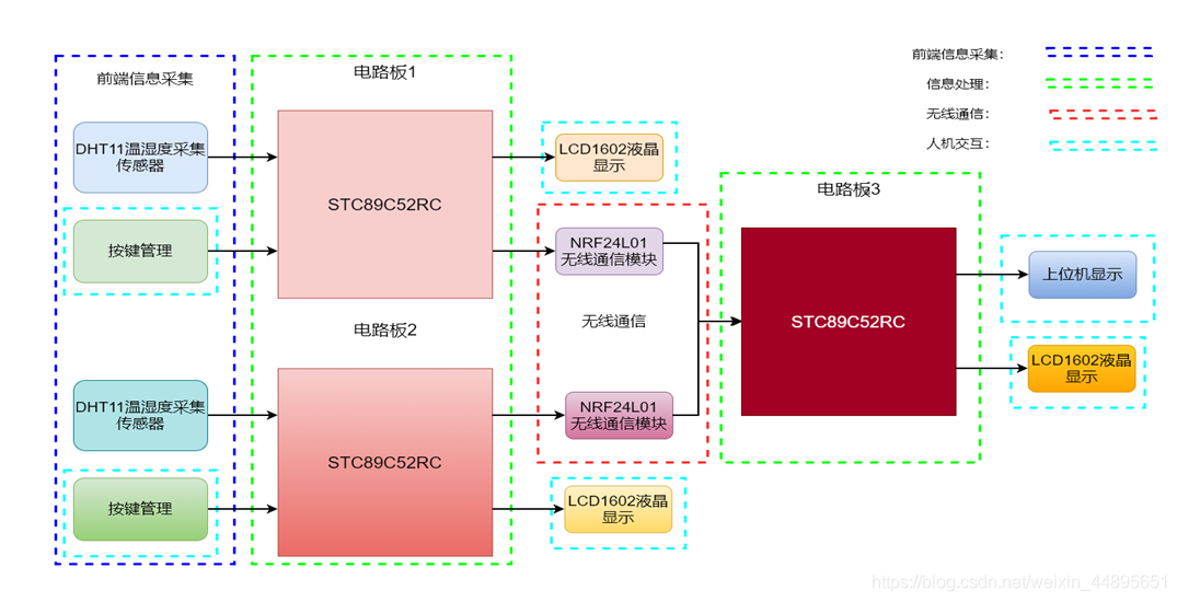

1.1 总体设计方案
图1 中ARM 主控制器作为智能家居远程Web 服务器,通过以太网芯片ENC28J60 接收远程控制数据包,完成数据解析后通过射频模块发送控制命令,延时并接收节点应答数据,将应答数据以json 数据格式(一种数据保存格式)通过网关发送局部更新Web信息,达到监测控制家居环境的效果。

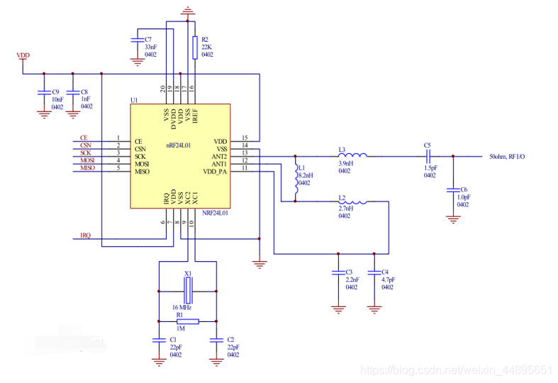

1.3 射频通讯单元
接收部分采用无线射频模块nRF24l01,该模块在2.4GHz 全球开放ISM 频段使用;最高工作速率2Mbps,高效GFSK 调制,抗干扰能力强;共有126个频道,满足多点通信和跳频通信的需要;内置硬件CRC 校错和点对多点通信地址控制[9].其中至少两个模块组成了通信系统,图3 中,一个作为主控制器数据发送端;其它作为节点设备数据接收端。接收端完成命令数据接收,依据命令内容联动对应设备;完成命令后节点射频模块进入发送状态,返回当前节点设备状态。
图3 无线通信系统。

nRF24l01 射频模块的收发模式有三种:EnhancedShockBurst TM 收发模式、ShockBurst TM 收发模式和直接收发模式三种。Enhanced ShockBurst TM 收发模式由器件EN_AA 寄存器配置内容决定。
在Enhanced ShockBurst TM 收发模式下,使用片内先入先出堆栈区,数据从微控制器低速送入,高速发射,速率为1Mbps,通过这种节能方式即使使用低速的微控制器也能得到很高的射频发射速率。并且与射频协议相关的所有高速信号处理都在片内进行,这样有三大优点:节能;系统费用低;数据空中停留时间短,抗干扰性高。同时也减小了整个系统的平均工作电流。
2.2 数据发送接收流程
