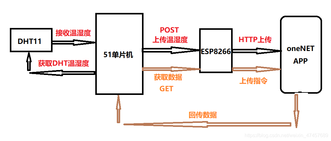

基本介绍

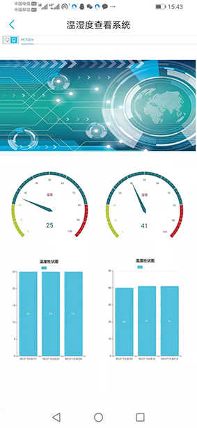

最近做了一个基于51单片机(STC89C52)+DHT11温湿度模块+ESP8266模块+上传oneNET APP显示+LCD1602显示。51单片机采集DHT11模块的温度和湿度,通过ESP8266模块上传温湿度到oneNET平台,然后通过APP查看温湿度模块,同时LCD1602也同样显示温度和湿度。还可以设定按键控制但单片机外设,比如APP按键按下让单片机点亮一个灯等等。。。。。

实现思路
get方式 是获取平台上面的数据,正常我们单单做温湿度显示 不需要用到,如果需要用到按键等则需要。
实现步骤

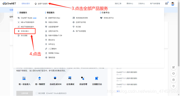

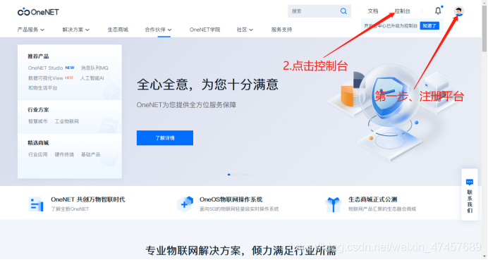

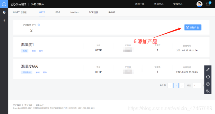

1:注册oneNET平台
进入中国移动oneNETo平台:oneNET 先注册平台

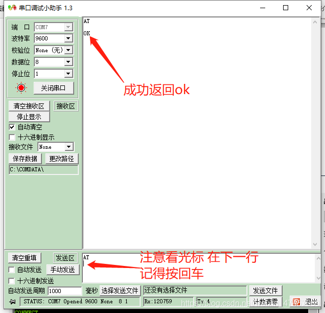

2:测试ESP8266是否正常
这里就需要ESP8266 和 USB-TTL接好线了
2.1:接线:
[tr]ESP8266USB-TTL[/tr]
3.3V3.3V
TXRX
RXTX
注意模块是3.3V

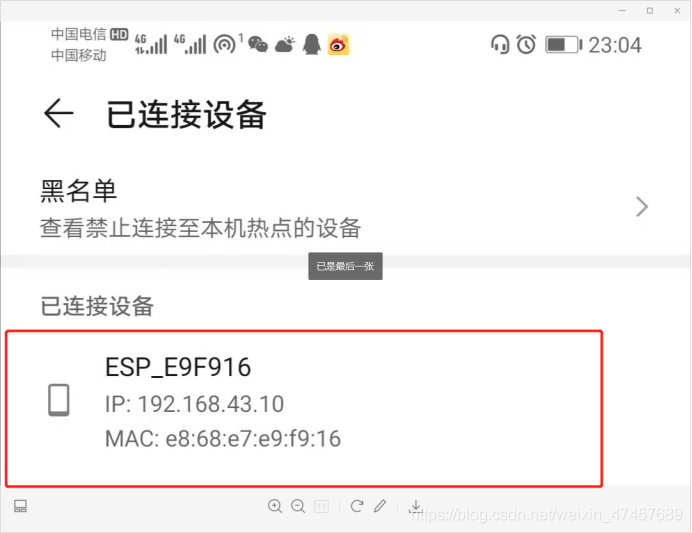

2.2:打开电脑串口小助手发送指令:
指令: AT
esp8266波特率默认是115200 我们51单片机晶振11.0592或者12 太低上不去,所以先把esp8266波特率改成9600 记得你得是跟esp8266模块波特率同样你才发送哦 不一样发送了也没用。
指令: AT+UART=9600,8,1,0,0
指令: AT+CWMODE=3 //设置WIFI应用模式 (成功返回会有OK)
指令: AT+RST //重置WIFI模块 (成功返回会有OK)
3:连接网络
指令: AT+CWJAP=“wifiNane”,“password” //连接无线路由器(手机热点啥的)
Wifiname: 就是你的热点名字 或者WiFi的名字
Password: 你的热点密码 或者WiFi密码

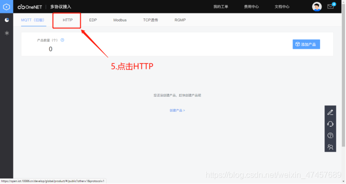

4:上传数据
指令:
AT+CIPSTART=“TCP”,“183.230.40.33”,80 //和服务器建立TCP连接
AT+CIPMODE=1 //进入透明传输模式
AT+CIPSEND //开始传输
POST /devices/XXXXXXXXX/datapoints?type=5 HTTP/1.1
api-key:??????????????????
Host:api.heclouds.com
Content-Length:10
,;temp,27
XXXXXXXXX:设备ID
??????????????????:api-key值

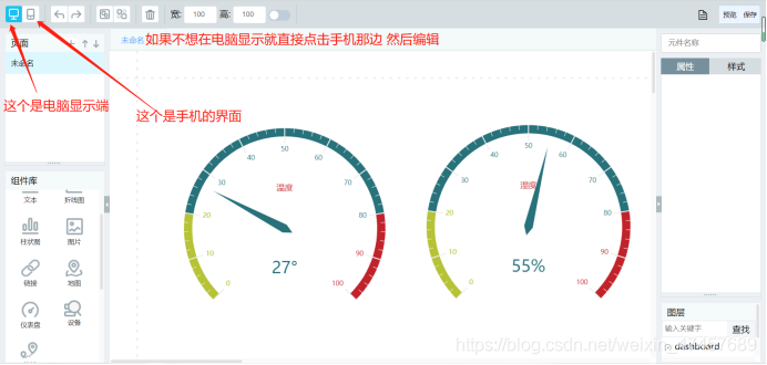

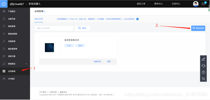

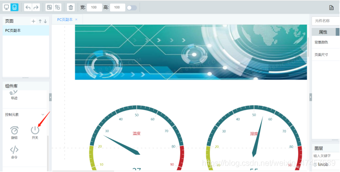

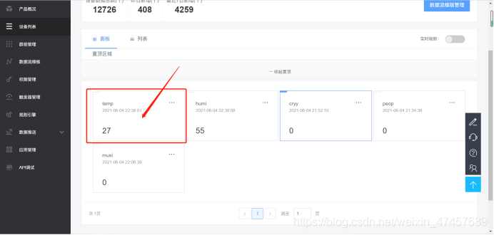

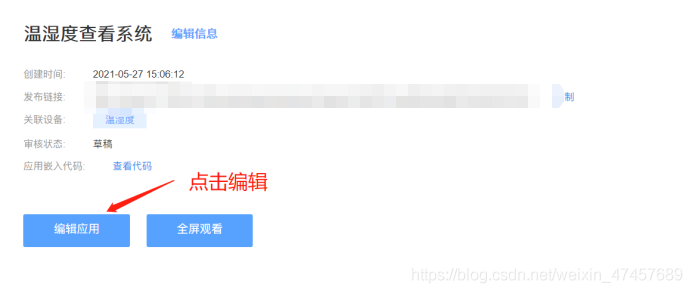

5:设置APP应用
获取平台上的数据呢?(想点击按键 让单片机点灯?播放音乐?等等)

单单的温湿度上传oneNET平台APP显示没啥问题,加了一个按键则速度慢了许多,之前就因为加一个按键功能用了挺长时间才做出来了,由于GET方式返回字节太多,需要找到需要的字节,现在按键是能做出来了但是响应速度有点慢,还是挺菜,但是还能用,就是响应速度慢了,还得继续加油,总的来说还行吧哈哈哈自我鼓励一下。
