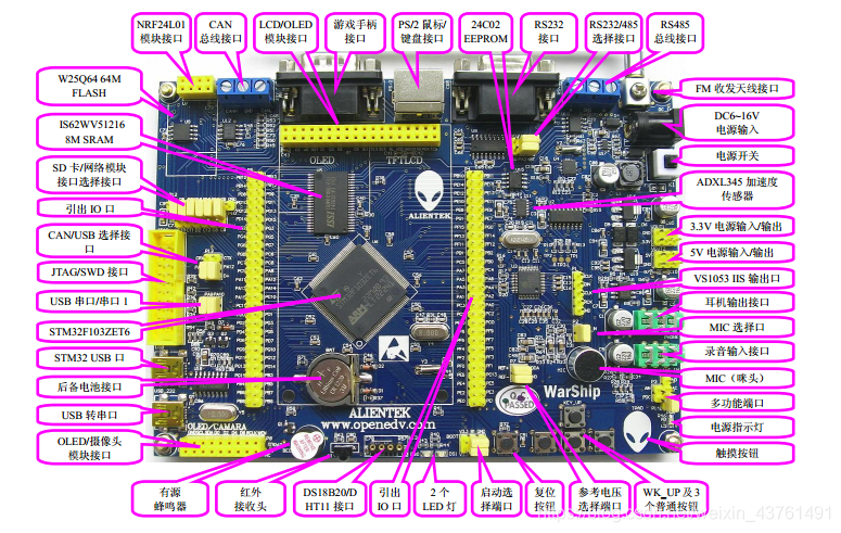

下图是战舰版的资源图,如图所示,每个部分都有解释,其他的我就不做过多的介绍,看视频或者pdf都有详细的介绍,但是必要的我还是要写出来的,CPU,外扩什么的我写还不如看视频呢,就列举几个相对显得重要的
