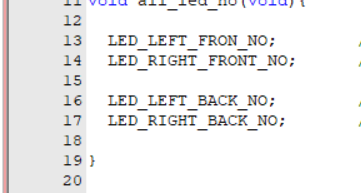

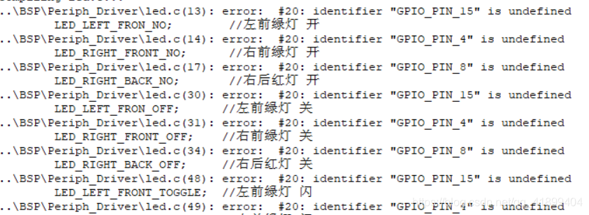

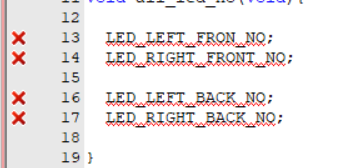

在宏定义对寄存器操作编译时报错 error: #20: identifier "GPIO_PIN_xx" is undefined
使用声明时错误现象:
编译时报错:

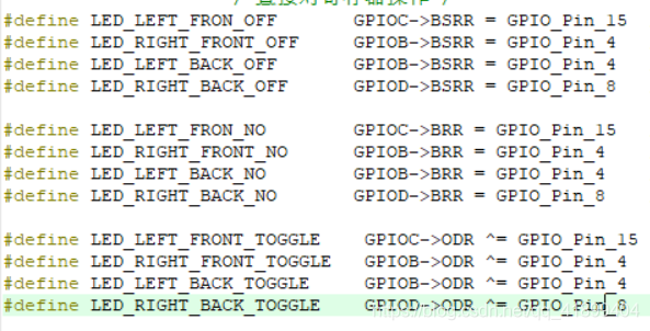

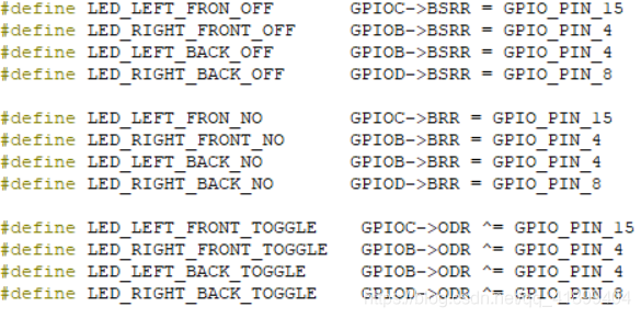

经检查发现在宏定义操作寄存器时代把"GPIOC->BSRR = GPIO_Pin_xx"写成了"GPIOC->BSRR = GPIO_PIN_xx"导致报错。

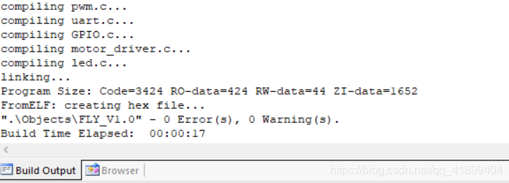

把"PIN"改成"Pin"后问题解决:
