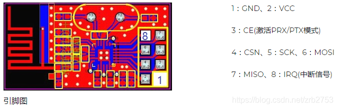

NRF24L01+硬件资源
  运行条件:
  电压:最小值=1.9V;典型值=3.0V;最大值=3.6V; 有一些反映不小心接入5V的电,烧模块,只是经验,值得注意。如果要接入5V,需要使用电阻进行分压,可通过U=RI进行计算。 工作温度:-40℃——85℃。典型值=27℃

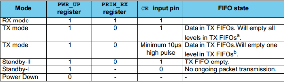

  工作模式
  上电之后,要等待100ms的时间让其渡过上电不稳定状态,进入TX/RX模式时,有130微秒的等待时间,一定要让PLL准备好,不然数据有可能乱码。
  下图中,黑色粗框是官方推荐的模式转换线路,虚框是过渡状态,该状态下一定会转换到下一个状态。

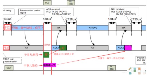

使用ACK自动回复带数据功能
  使用ACK带数据回复,是一个十分有用的功能,让PTX/PRX能交换一些数据,而不用来回切换收/发角色。
   在PRX端收到数据后,MCU如果能在130us内将数据写入到FIFO寄存器中,那么在回复ACK信号时,会将FIFO内的数据带上,传输回去给PTX,以下图形象的说明了经过。
  配置过程,其他跟上面一样,区别在于启用ACK回复带数据功能
  发送端和接收端配置要一致:
  ▝ 启用DPL功能,DYNPD寄存器写0x3F,开启所有通道
  ▝ 启用FEATURE寄存器,写0x06,激活DPL,EN_ACK_PAY
  以下接收端设置:
  使用W_ACK_PAYLOAD命令(10101xxx)在130us内,在对应通道写入回复数据
  0xA8:通道0                 0xAB:通道3
  0xA9:通道1                 0xAC:通道4
  0xAA:通道2                 0xAD:通道5
/*进入接收模式*/
void NRF24L01_RX_Mode(void)
        RX_CE=0;
        NRF24L01_RX_WRITE_Reg(NRF_WRITE_REG+DYNPD,0x3F);      //开启所有通道
        NRF24L01_RX_WRITE_Reg(NRF_WRITE_REG+FEATURE,0x06);    //激活DPL,EN_ACK_PAY
        NRF24L01_RX_WRITE_Reg(NRF_WRITE_REG+CONFIG,0x0F);
        RX_CE=1;
        delay_us(130);
/*PRX端的ACK回复*/
void EXTI1_IRQHandler(void)
        u8 status,receive_length;
        u8 ack_buf[32]={0x41,0x42,0x43,0x44,0x45,0x46,0x47,0x48,0x49,0x4A,0x4B,0x4C,0x4D,0x4E,0x4F,0x50,0x51,0x52,0x53,0x54,0x55,0x56,0x57,0x58,0x59,0x5A,0x5B,0x5C,0x5D,0x5E,0x60,0x61};
        if(EXTI_GetITStatus(EXTI_Line1)!=RESET)
                status=NRF24L01_RX_READ_Reg(STATUS);
                NRF24L01_RX_WRITE_Reg(NRF_WRITE_REG+STATUS,status);
                printf("rnZD");
                if(status&RX_OK)
                        NRF24L01_RX_WRITE_Buf(0xAA,ack_buf,32);                  //在P2通道写入ack_buf
                        NRF24L01_RX_READ_Buf(RD_RX_PLOAD,rxbuf,RX_PLOAD_WIDTH);  //读取接收数据
                        NRF24L01_RX_WRITE_Reg(FLUSH_RX,NOP);                     //刷新接收缓存
                        printf("rn%s",rxbuf);                                  //打印接收到的数据
                EXTI_ClearITPendingBit(EXTI_Line1);
ART回复时间
        在2Mbps模式下,ack有效载荷大于15字节,则ARD必须大于500us
        在1Mbps模式下,ack有效载荷大于5字节,则ARD必须大于500us
        在250kbps模式下,不论有没有有效载荷,ARD必须大于500us
  对于250kbps模式,ART时间表如下:
ARTACK有效载荷
1500us全部有效载荷
1250us≦24
1000us≦16
750us≦8
500us空载荷也要预留时间
