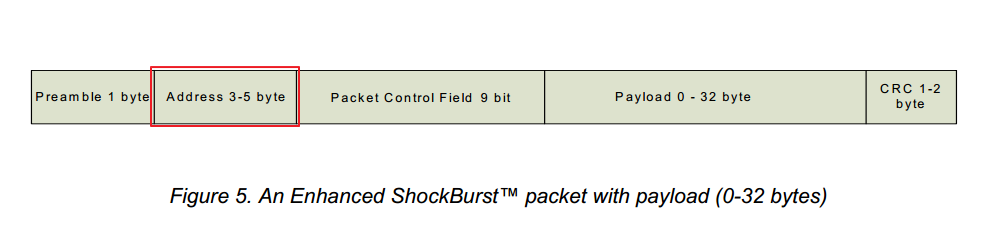

ShockBurst™下数据包格式:
PTX端发送数据前,会先对数据进行打包。在这个数据包红色框中的就是PTX发射端的地址TX ADDR。当PRX接收到一包有效的数据时,它会解析这个数据包中的Address地址是否跟它自身RX_ADDR相同,如果是相同的,那它就认为这是个发给我的包,如果不相同呢,那肯定是发给别人的包,就会被丢弃。好的,发送和接收都搞明白了,还有应答信号(前提是使能了自动应答)。前面说了PRX会对比Address地址是否跟自身RX_ADDR相同,一旦对比成功,PRX会自动转换到发送模式并以这个地址作为发送地址发送应答信号。那么PTX是怎么接收这个应答信号的呢(前提是使能了自动应答),PTX在发送了一包数据后会自动转换为接收模式,等待接收PRX发过来的应答信号。那PTX是怎么知道需要接收哪个从机发送过来的应答信号呢,PTX端的RX_ADDR就起作用了,PTX也会检测应答包中的地址是不是跟自身的RX_ADDR地址相同,相同就表示这是个正确的应答包,TX_DS中断被触发,MCU通过识别中断号就能知道发送成功。

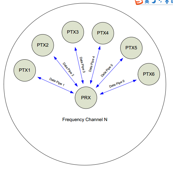

MultiCeiver(多方通信):
MultiCeiver 是接收模式下的一个功能,包含了一组共六个并行的数据通道,每个通道都拥有独一无二的地址。一个RF通道对应一个逻辑数据通道。在NRF24L01+中,每个数据通道都有其自身的物理地址。
NRF24L01+配置成PRX(接收者)后,在同一通信频道中,可以接收6个不同数据通道的数据。6个NRF24L01+被配置为PTX(发送者),他们能与同一个PRX通信。PRX能同时搜寻所有的数据通道。但是同一时刻只有一个数据通道能接收数据包。所有的数据通道都能工作在Enhanced ShockBurst™下。

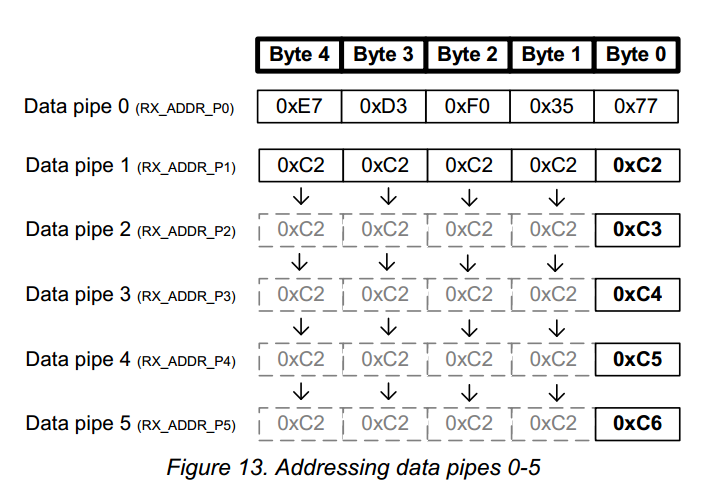

数据通道的使能在EN_RXADDR寄存器。默认情况下只有数据通道0和1被使能。每个数据通道的地址在RX_ADDR_Px寄存器中设置。
NOTE:确保每个数据通道的地址都是不同的。否则GG
每个通道有5个字节的可配置地址。数据通道0有独一无二的5个字节的地址。数据管道1~5共享4地址字节。但是6个通道的最低字节必须是不同的。如图13的例子所示:

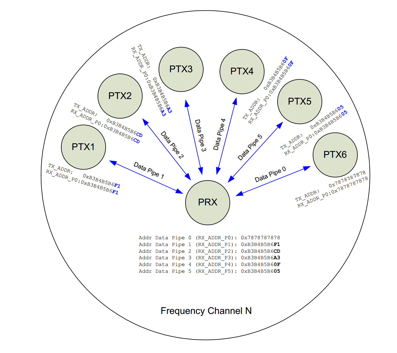

PRX使用MultiCeiver™ 和 Enhanced ShockBurst™与多个PTX通信。为了确保从PRX发送的应答包能被正确的PTX接收,PRX会获取当前接收到的数据包中的通道地址,然后以这个地址作为发送地址发送应答数据包。图14中的例子解释了PRX和PTX的地址配置详情。在PRX中RX_ADDR_Pn是管道地址,必须是独一无二的。在PTX中TX_ADDR是指定通道的通道地址,必须跟RX_ADDR_P0中设置的地址相同。也就是说假如有6个PTX跟1个PRX建立通信,这6个PTX的TX ADDR1~TX ADDR6就必须要一一对应PRX端通道0~通道5的地址,而每个PTX端的接收通道0(RX_ADDR_P0)必须跟其对应的TX ADDR相同。
拓展思考这个例子中,PTX的TX_ADDR分别指向了PRX的六个接收通道,而PTX本身则都使用了RX_ADDR_P0也就是pipe0来作为接收通道,那么是否可以使用RX_ADDR_P1或者其他pipe来作为接收通道呢?我觉得应该是可以的

举个一对六的配置
接收节点
const u8 PIPE0_RX_ADDRESS[RX_ADR_WIDTH]={0x78,0x78,0x78,0x78,0x78};//接收通道0地址
const u8 PIPE1_RX_ADDRESS[RX_ADR_WIDTH]={0xF1,0xB3,0xB4,0xB5,0xB6};//接收通道0地址
const u8 PIPE2_RX_ADDRESS[1]={0xCD};//接收通道0地址,PIPE2~5共用PIPE1的4字节地址,低字节地址在前,下同
const u8 PIPE3_RX_ADDRESS[1]={0xA3};//接收通道0地址
const u8 PIPE4_RX_ADDRESS[1]={0x0F};//接收通道0地址
const u8 PIPE5_RX_ADDRESS[1]={0x05};//接收通道0地址

发送节点0的代码,1~5只要更换本地地址和接收地址就行啦,6个不同的地址下面都列出来了
u8 const PIPE0_TX_ADDRESS[TX_ADR_WIDTH]= {0x78,0x78,0x78,0x78,0x78}; //PTX0本地地址
u8 const PIPE0_RX_ADDRESS[RX_ADR_WIDTH]= {0x78,0x78,0x78,0x78,0x78}; //PIPE0接收地址
u8 const PIPE1_TX_ADDRESS[TX_ADR_WIDTH]= {0xF1,0xB3,0xB4,0xB5,0xB6,}; //PTX1本地地址
u8 const PIPE1_RX_ADDRESS[RX_ADR_WIDTH]= {0xF1,0xB3,0xB4,0xB5,0xB6,}; //PIPE1接收地址
u8 const PIPE2_TX_ADDRESS[TX_ADR_WIDTH]= {0xCD,0xB3,0xB4,0xB5,0xB6}; //PTX2本地地址
u8 const PIPE2_RX_ADDRESS[RX_ADR_WIDTH]= {0xCD,0xB3,0xB4,0xB5,0xB6}; //PIPE2接收地址
u8 const PIPE3_TX_ADDRESS[TX_ADR_WIDTH]= {0xA3,0xB3,0xB4,0xB5,0xB6}; //PTX3本地地址
u8 const PIPE3_RX_ADDRESS[RX_ADR_WIDTH]= {0xA3,0xB3,0xB4,0xB5,0xB6}; //PIPE3接收地址
u8 const PIPE4_TX_ADDRESS[TX_ADR_WIDTH]= {0x0F,0xB3,0xB4,0xB5,0xB6}; //PTX4本地地址
u8 const PIPE4_RX_ADDRESS[RX_ADR_WIDTH]= {0x0F,0xB3,0xB4,0xB5,0xB6}; //PIPE4接收地址
u8 const PIPE5_TX_ADDRESS[TX_ADR_WIDTH]= {0x05,0xB3,0xB4,0xB5,0xB6}; //PTX5本地地址
u8 const PIPE5_RX_ADDRESS[RX_ADR_WIDTH]= {0x05,0xB3,0xB4,0xB5,0xB6}; //PIPE5接收地址
